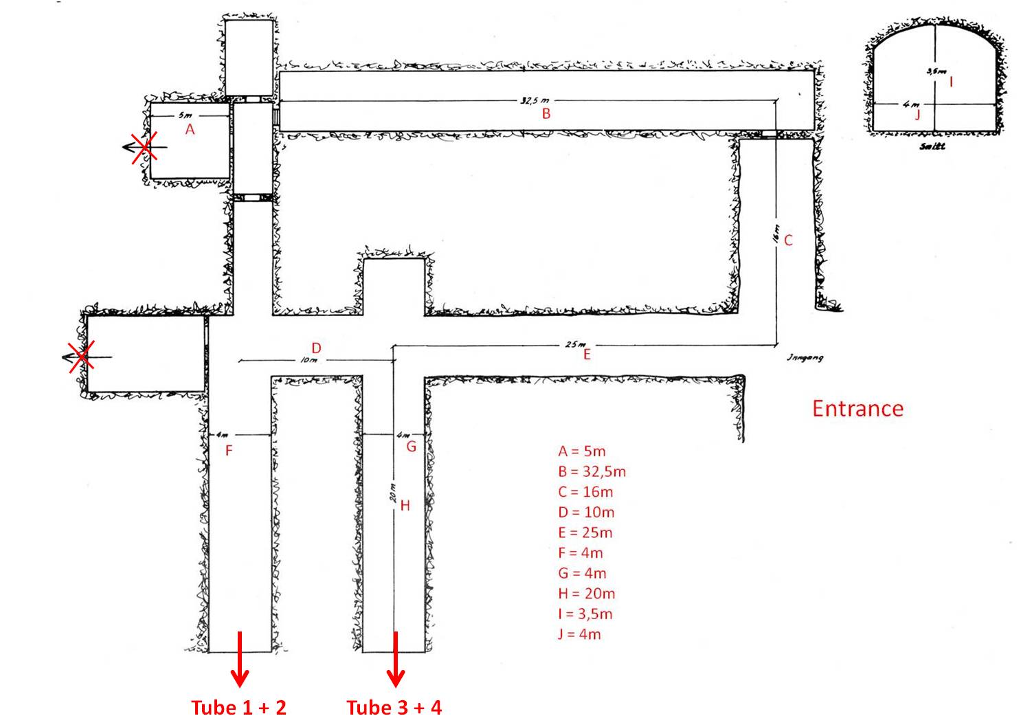

Slo meg nettopp at skissen i "Finnmark under Hakekorset" (Th. Gamst) ikke kan være riktig...
Ift. angitt utskytningsretning er inngangen feil plassert, og torpedohallene er definitivt for små (lengde på rør + torpedo = ca. 15m).
Hvis en flytter pilene som illustrerer utskytningsretning til de to hallene som går nedover blir skissen riktig:

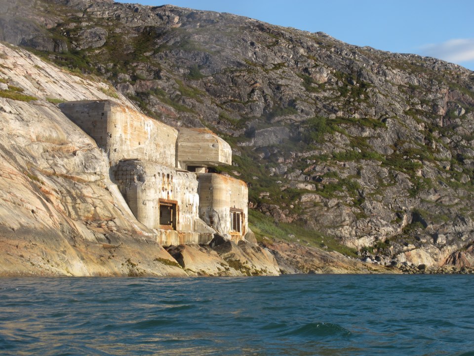

Torpedobatteriet i Rødberget sett fra sør.

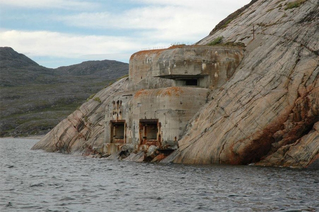

Her er et bilde som er tatt før det ble satt inn vinduer i åpningene.

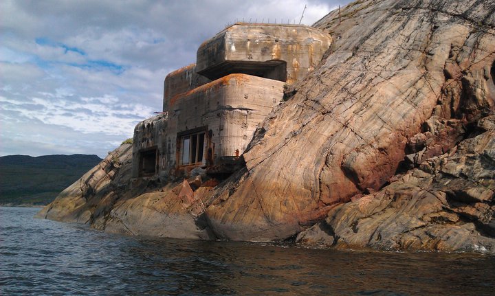

Torpedobatteriet fra en annen vinkel.

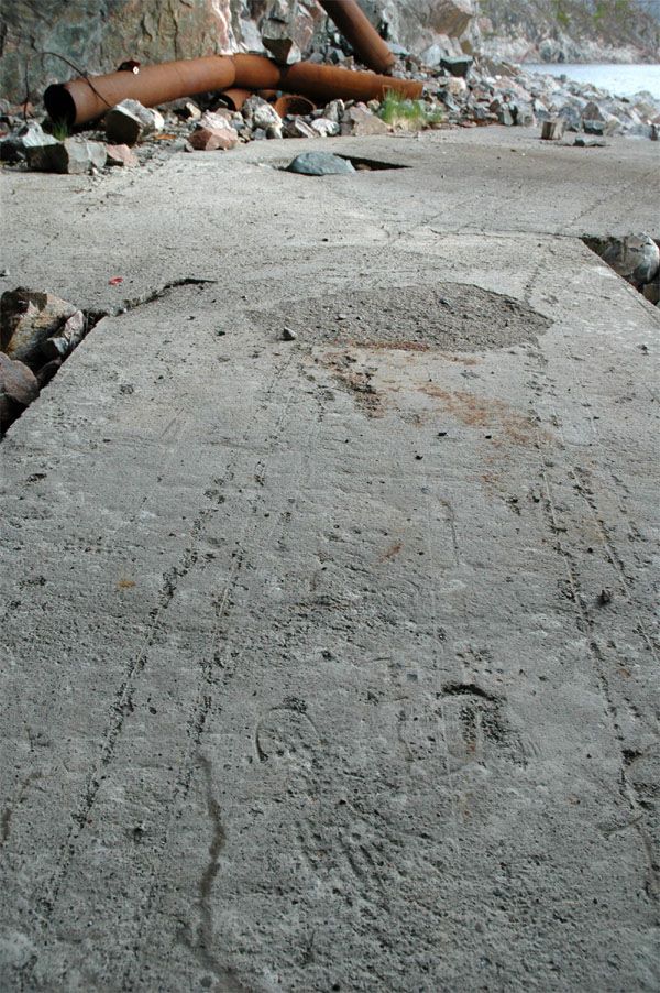

I Torpedobatteriet har tyskerne satt spor etter seg på flere måter.Her er det en som har hatt det så travelt med å komme seg inn i anlegget at han ikke har hatt tid til å vente på at betongen har herdet. PDT_Armataz_01_14
