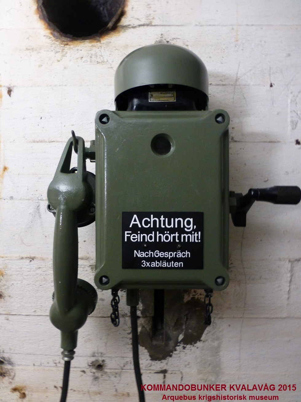

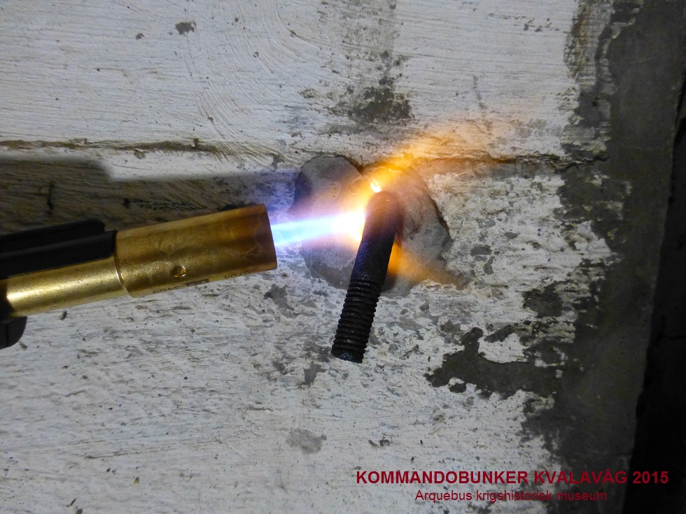

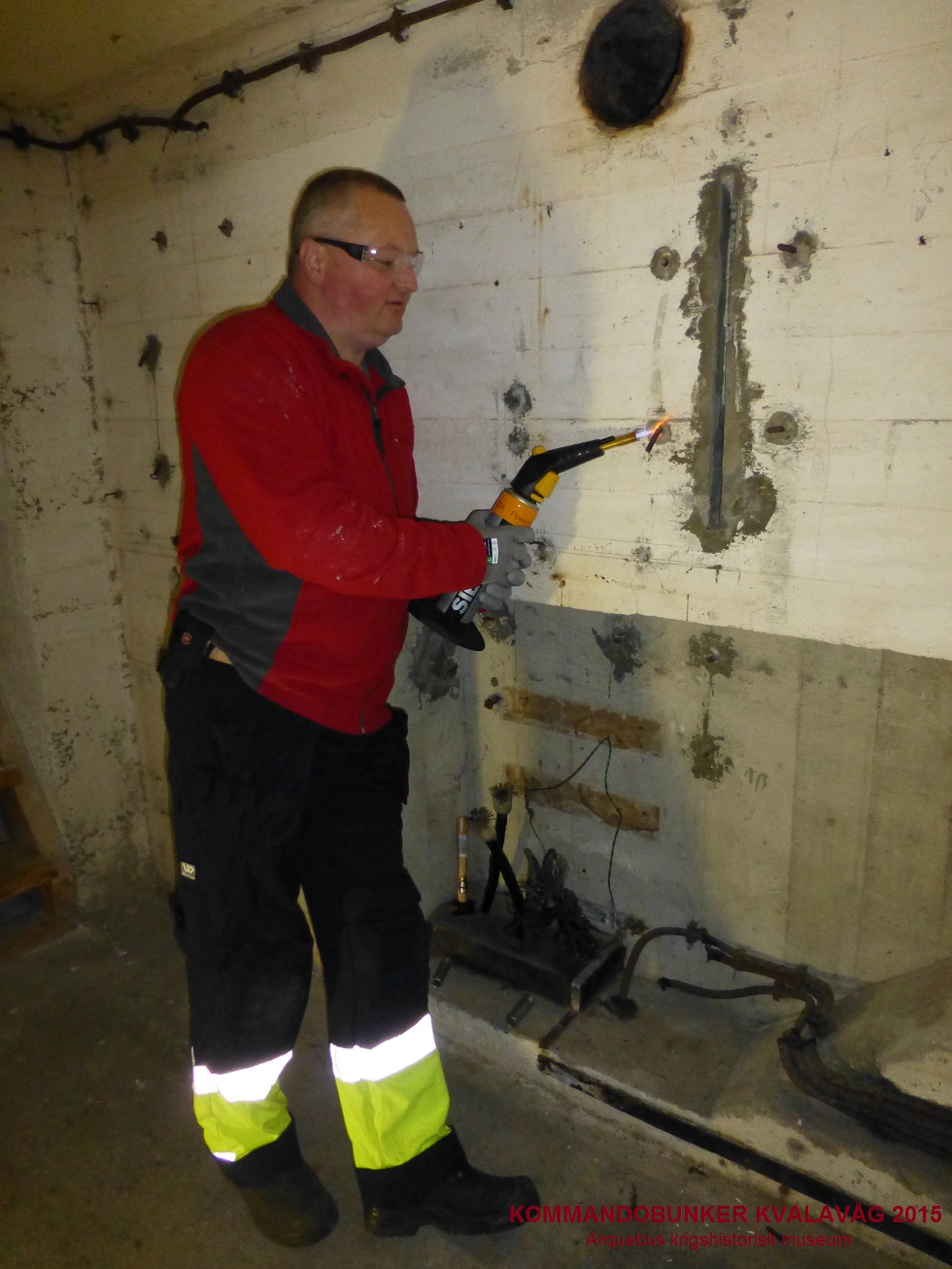

Her har vi rettet åtte av de 8mm boltene som var innstøpt i kartrom/regnerom. Alle boltene er bøyd for å få plass til etterkrigsveggene som heldigvis bare var montert utenpå den originale veggen. Så maling, bolter, kabler står sånn noenlunde slik det var. Her har vi prøvemontert bunkertelefon og batteriboks til KwK (5 cm. nærforsvar av en ombygget kanon til Panzer 3 kampfwagen).
Det ble litt for pusslete dette gassvarmeutstyret, så vi får ta noen runder med tradisjonelt oksygen/acetylen utstyr.

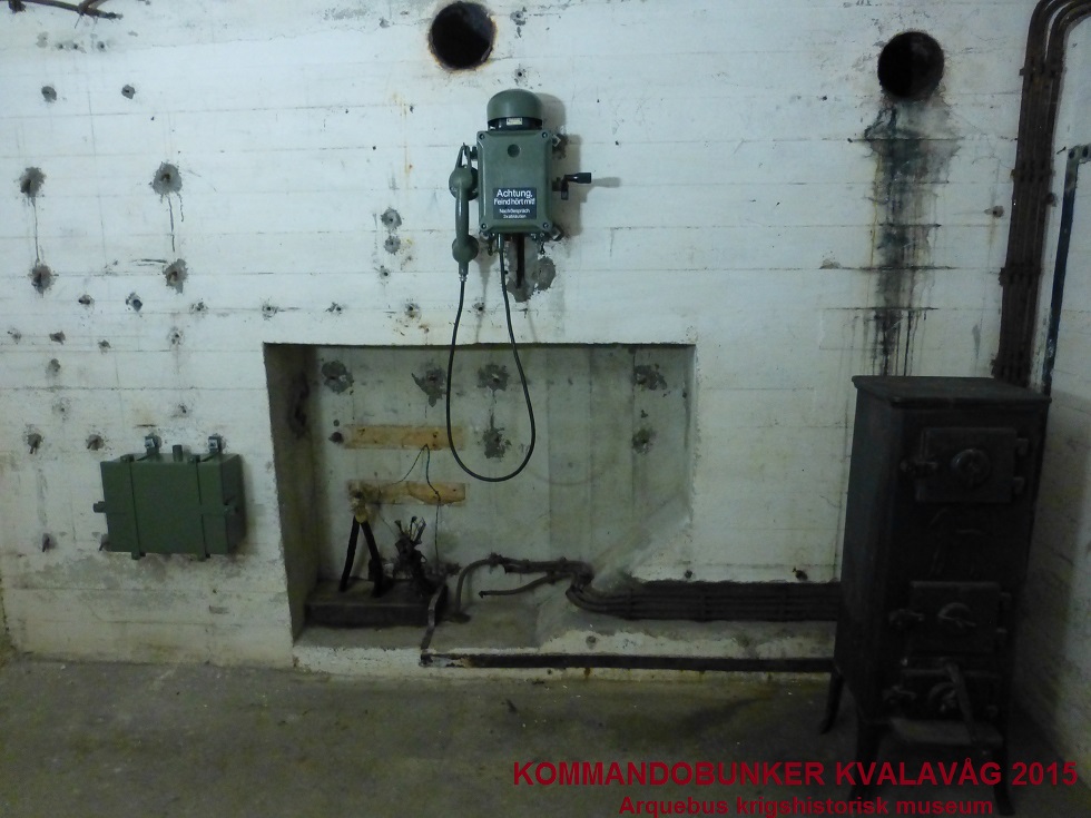

Det må fores ut minst 15mm for å få festet telefonen. Sannsynligvis gummiforinger på begge sider for å beskytte mot rystelser ved granatnedslag. Samme opplegget på batteriboksen. Vi er ikke helt sikre på hvordan disse var festet, har spurt i "kaffekroken" om dette slik at vi kan ha denne posten om restaureringen.
Det skal stå to batteribokser side om side, og da er det ikke den typen batteriboks som vi prøvemonterte (avbildet) som skal være der, det må være en av de andre typene med bolteavstand B=19mm H=31 mm. Det skal være syv batteribokser bare i regnerommet, og de må være av tre forskjellige typer. En type har bolteavstand B=21 H=23, og det får jeg ikke til å passe med noen av de typene museet har i alle fall. Vi får forske litt mer i dette.
