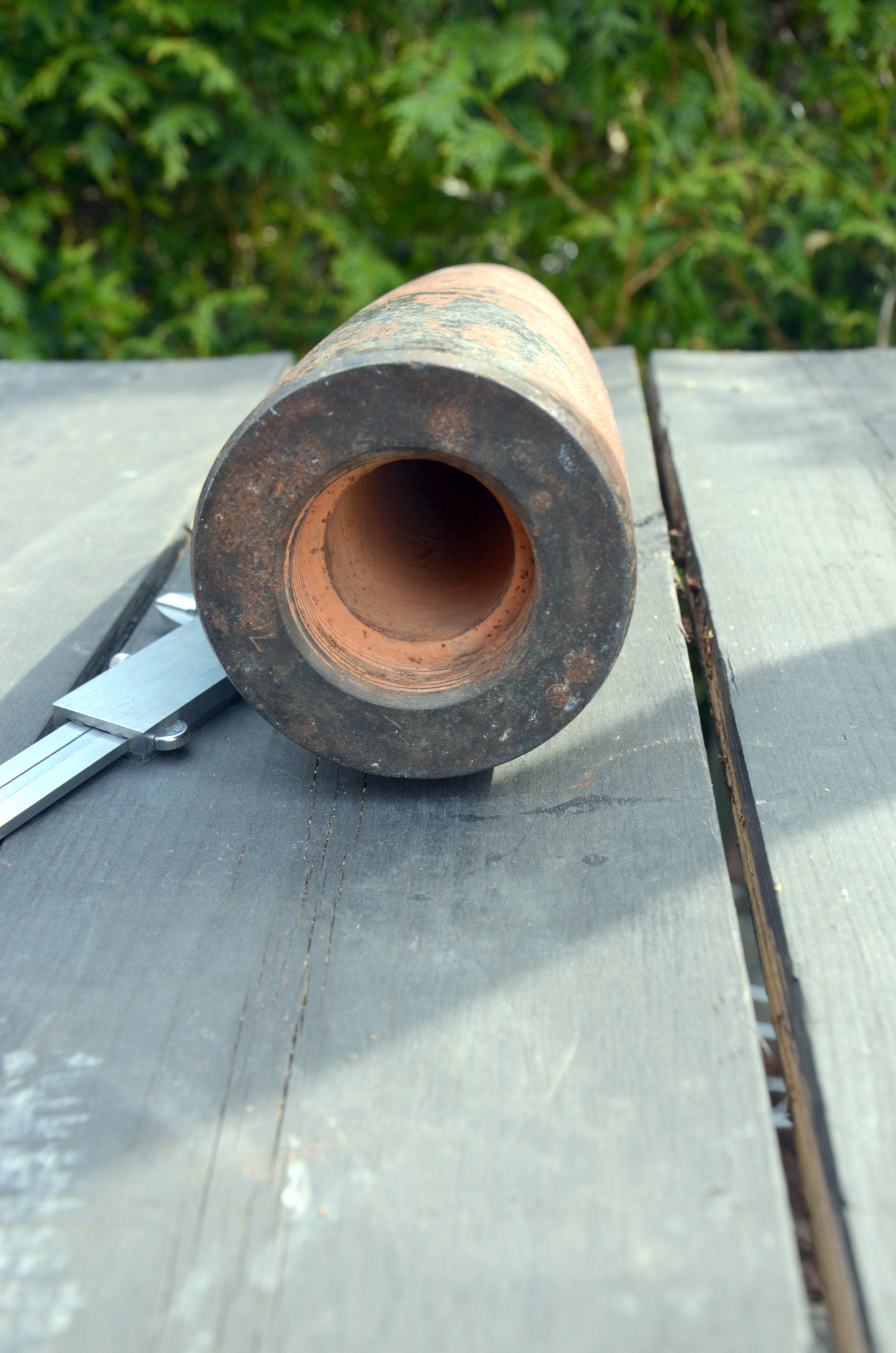

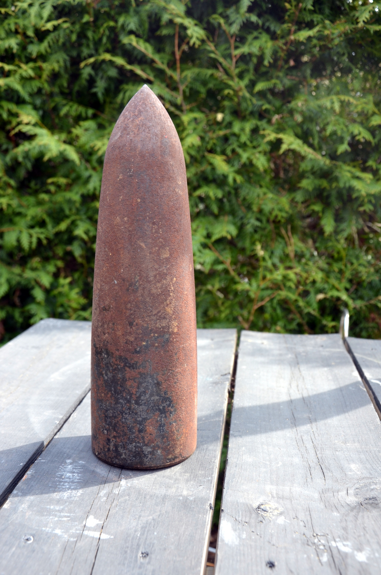

Denne ble funnet på gulvet i elektriker verkstedet på Framnæs mek. verksted i Sandefjord, etter et angrep av engelske fly i 1944. Det var vel Halifax og Baufighter fly som stort sett angrep verftet flere ganger fra flyplasser i York, England.
Er det noen som kan si meg hva dette prosjektilet er og om det kom fra flyene? Diameter 8,9cm/høyde 30,5 Merket med: 25LB2/1. GS LOT 23 9/44. B67

25 LB 2/1 GS LOT23 9/44 Granat

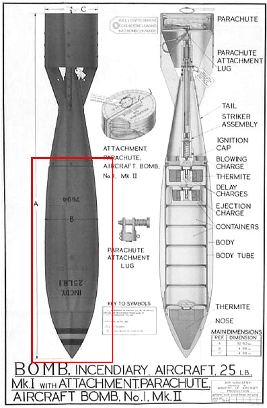

Uten å være noen ekspert vil jeg anta at det er fremre del av en britisk 25 punds flybombe.
Fant bare et tilfeldig bilde av en brannbombe på nettet nå for illustrasjonens skyld - jeg antar det var noenlunde samme ytre utforming av bombeskall til andre typer som sprengbomber osv.
- Bilde1.jpg (199.08 KiB) Viewed 14092 times
Takk Natter, antar at det var slike bomber Engelske (og Canadiske)fly slapp over verftet.

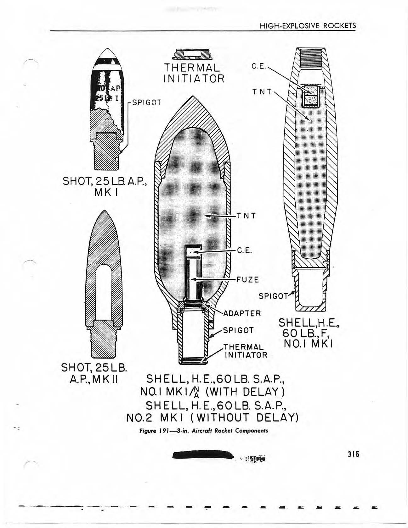

Hello,
i think this is not a bomb, but the 25 Lb AP MKII warhead of a british 3 inch rocket (RP-3).
See attachment, bottom left.
More info: https://en.wikipedia.org/wiki/RP-3
https://en.wikipedia.org/wiki/RP-3#/med ... 2_rp-3.png
