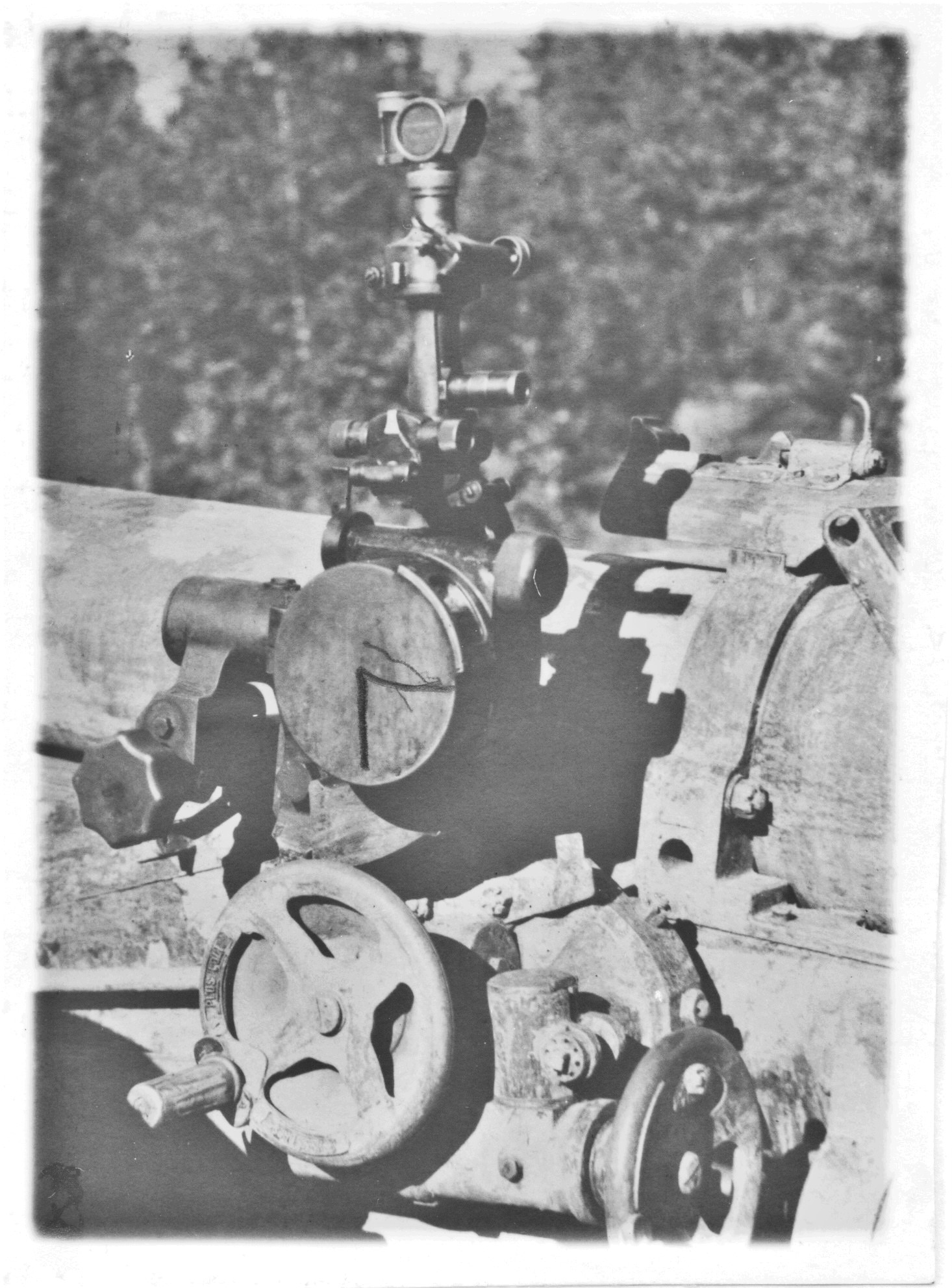

Noen som vet om det finnes et slikt i Norge, trenger noen bilder av det.
Bilde tatt av forsvaret rundt 1947

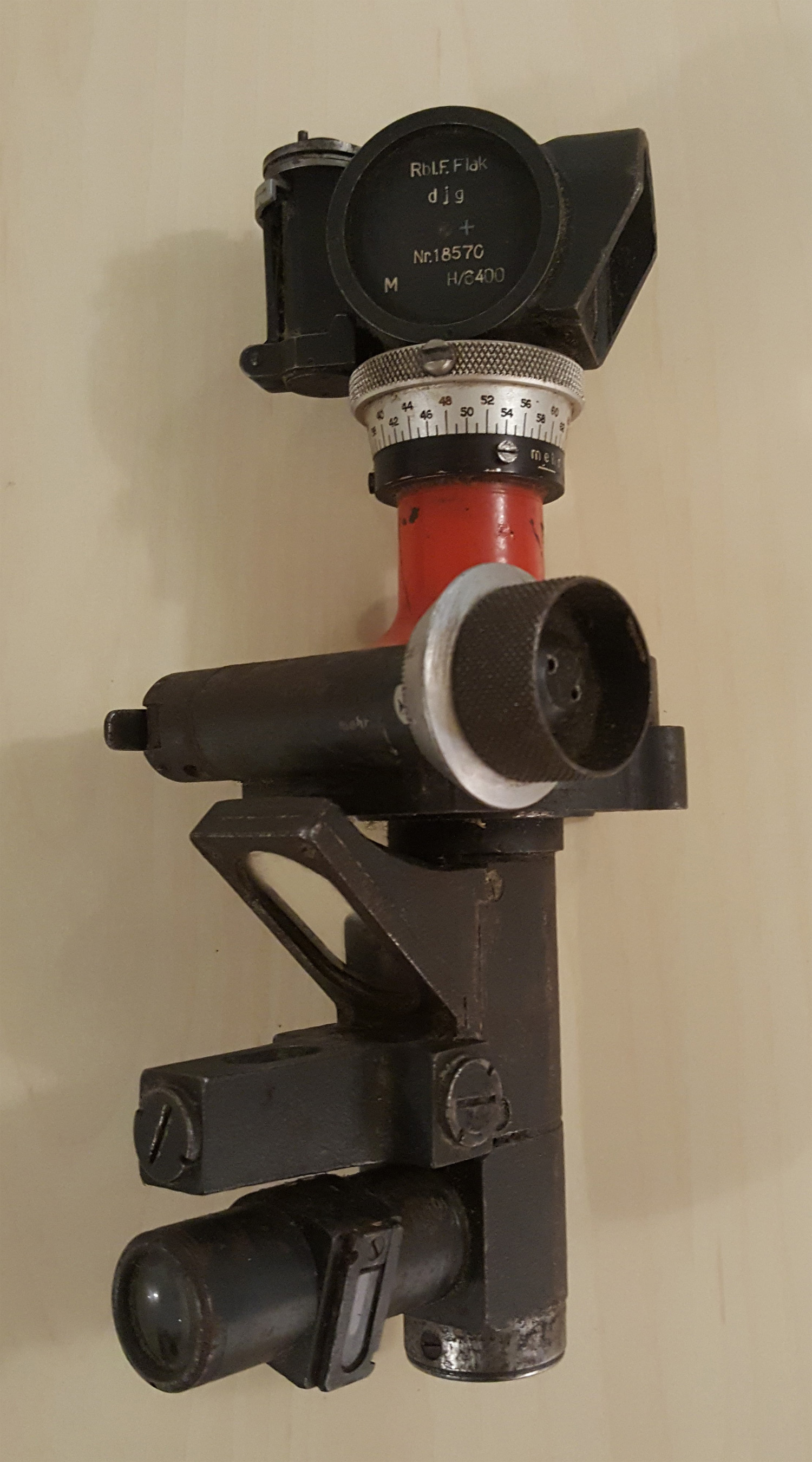

Har denne, men vet ikke om det er samme?
Thomas L wrote: 01 Dec 2021 22:50Har denne, men vet ikke om det er samme?
Nei, ditt er et Rbl.F. Flak (benyttet på feks 8,8 cm Flak).
Man hadde et forholdsvis stort antall ulike optiske kanonsikter (dvs rundblickfernrohr - Rbl.F.). Nå har jeg sett gjennom kataloger med tysk ildledningsutstyr uten å se noe som matcher, men oversiktene ser ut til å kun dekke felt- (FK), panservern- (PaK) og luftvernkanoner (FlaK) - ikke kystartilleri.
Det som ligner mest er Rbl.F. 10 (primært for PaK 36, PaK 38 og PaK 40), men det er detaljer som ikke stemmer. Russiske sikter var også veldig like, evt kan det kanskje være et originalt fransk sikte?

Dette har stått på feltversjonen. Det ble laget et reglement for bruk av denne kanonen i 1947, dette er et bilde fra dette hefte.
