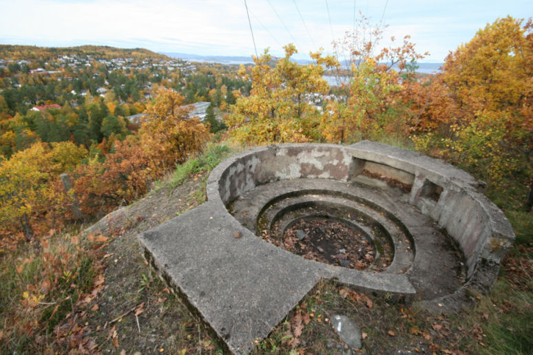

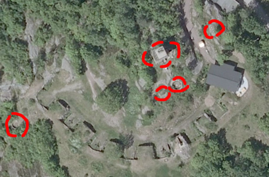

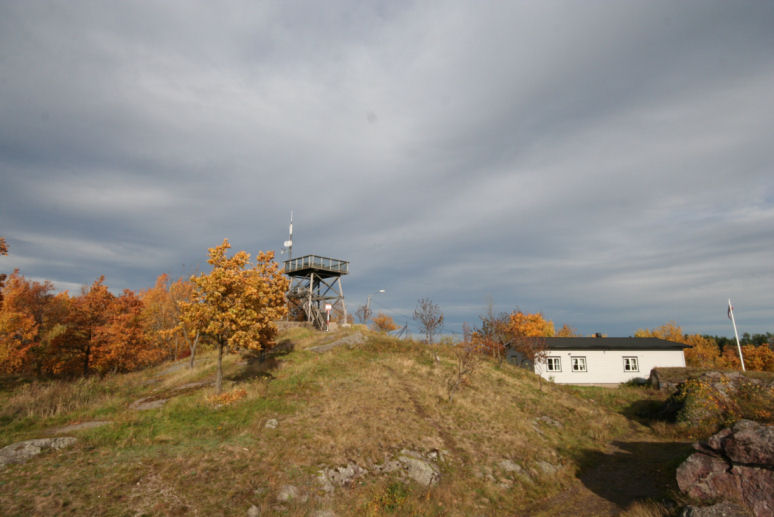

Ved det gamle norske kanonbatteriet på Braarudåsen ved Horten finner man flere FlaK-stillinger og for lyskaster. Det er iallefall 2x stillinger for lett flak i området.
Tyskerne ga stedet navnet "Bergbatterie".

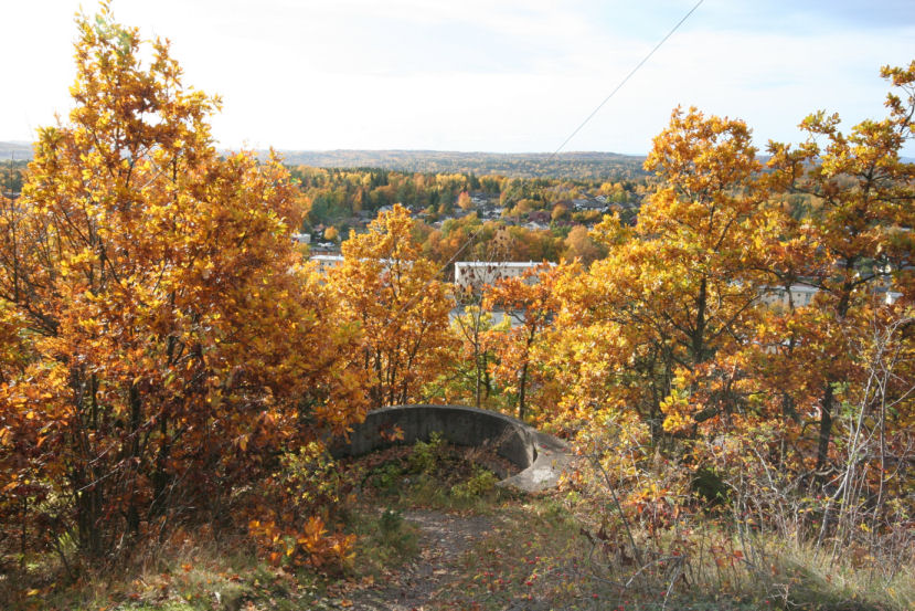

Den ene av de gamle norske stillingene er blitt påbygget en ekstra betongkant for beskyttelse. Den store stillingen med et etterkrigs observasjonstårn bygd på toppen av er enten stilling for 8,8 cm eller en Leitstand for flakskytset. Det står også en litt modifisert tyskerbrakke på toppen som kan stamme fra flakbatteriets dager.

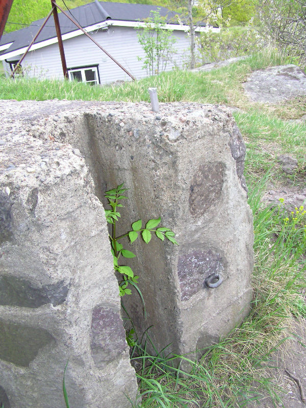

Det er også to fundamenter på fortsområdet som jeg har ingen aning på hva kan være til for noe.
Hvis noen har mer informasjon om dette batteriet under krigen, så er det bare å fylle ut!

- Denne ligger litt lengre bort fra selve fortet, nærmere det gamle vannverket til Horten kommune.
- flak-horten-2.JPG (132.78 KiB) Viewed 11620 times
- flak-horten.JPG (184.98 KiB) Viewed 11620 times

- Tårnet som er bygd opppå den gamle tyske stillingen.
- braarudaasen-3.JPG (75.83 KiB) Viewed 11619 times

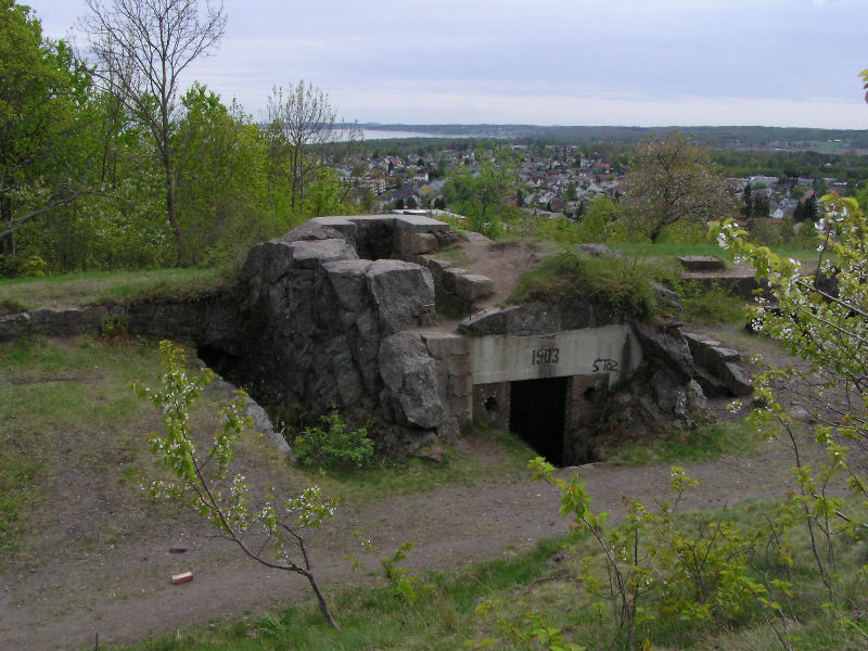

- Modifisert norsk stilling
- braarud_old-2.jpg (132.76 KiB) Viewed 11619 times
- Stillingen under tårnet, trolig har det vært mulig å stenge av åpningen til stillingen med en port.
- braarud_old.jpg (187.79 KiB) Viewed 11618 times

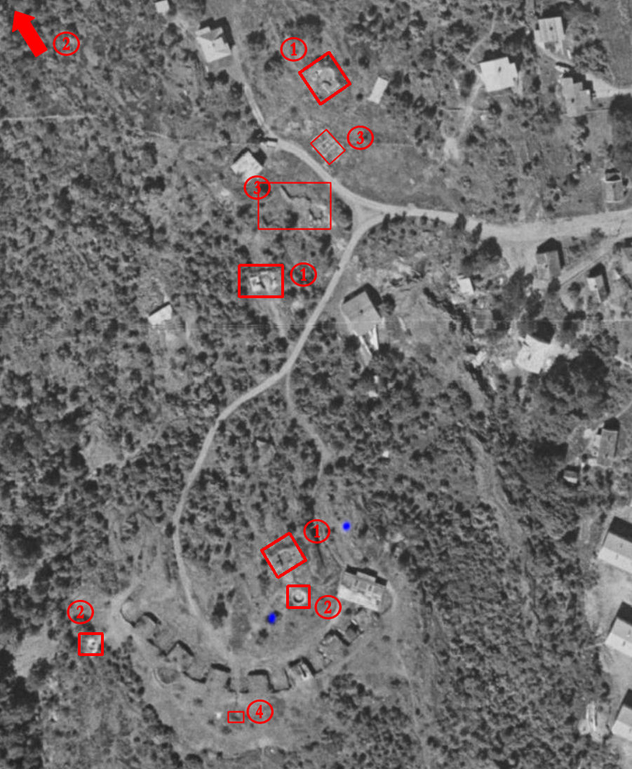

Det meste av tyske installasjoner rundt "Bergbatterie" er i dag ganske rasert, men basert på eldre flyfoto er det mulig rekonstrurere visse elementer.
På flyfoto fra 50-tallet kan man identifisere to standplasser for enten 3,7 eller 4 cm Flak med ammunisjonsrom, bare en av standplassene er ennå intakt. I tilegg kommer det minst tre standplasser for 2 cm (Madsen?)
Tegnforklaring:
1. Standplass for enten 3,7 eller 4 cm Flak
2. Mulig standplass for mindre lyskaster. (En standplass for 2 cm ligger utenfor kartet på posisjon UTM 31, 6610588 N, 922957 E)
3. Diverse rester av grunnmurer og mindre splintsikre bygninger/dekningsrom.
4. Mulig MG-stilling.
Blått: fundamentene etter de to norske 75 mm M/16 luftvernkanonene som ble fjernet sommeren 1940.

- oversikt_braarudåsen.jpg (210.07 KiB) Viewed 11433 times
Jeg har en liten korrigering her.
Det du omtaler som punkt 2 i bildet rett sør for punkt 1 er en stilling for lyskaster.
Denne stillingen er ikke lik de to andre stillingene som er for luftvern.
Blandt annet er denne mindre og har ingen ammunisjons nisjer, samt den er helt flat i bunn.
Legger ved en fil der jeg kjapt satt sammen en oversikt over hvilke stillinger som er på denne åsen.

Den bygningen som står på orådet en en "tysker brakke" som ble brukt til innkvartering av mannskapene som betjente dette området, idag tilhører den speideren og er i bruk.

Takk for korreksjon, har rettet opp tegnforklaringen.
Det eldre bildet av luftvernkanonen viser en av de norske 75 mm luftvernkanonene som stod der 9. april 1940 og ble fjernet av tyskerne samme sommer.
