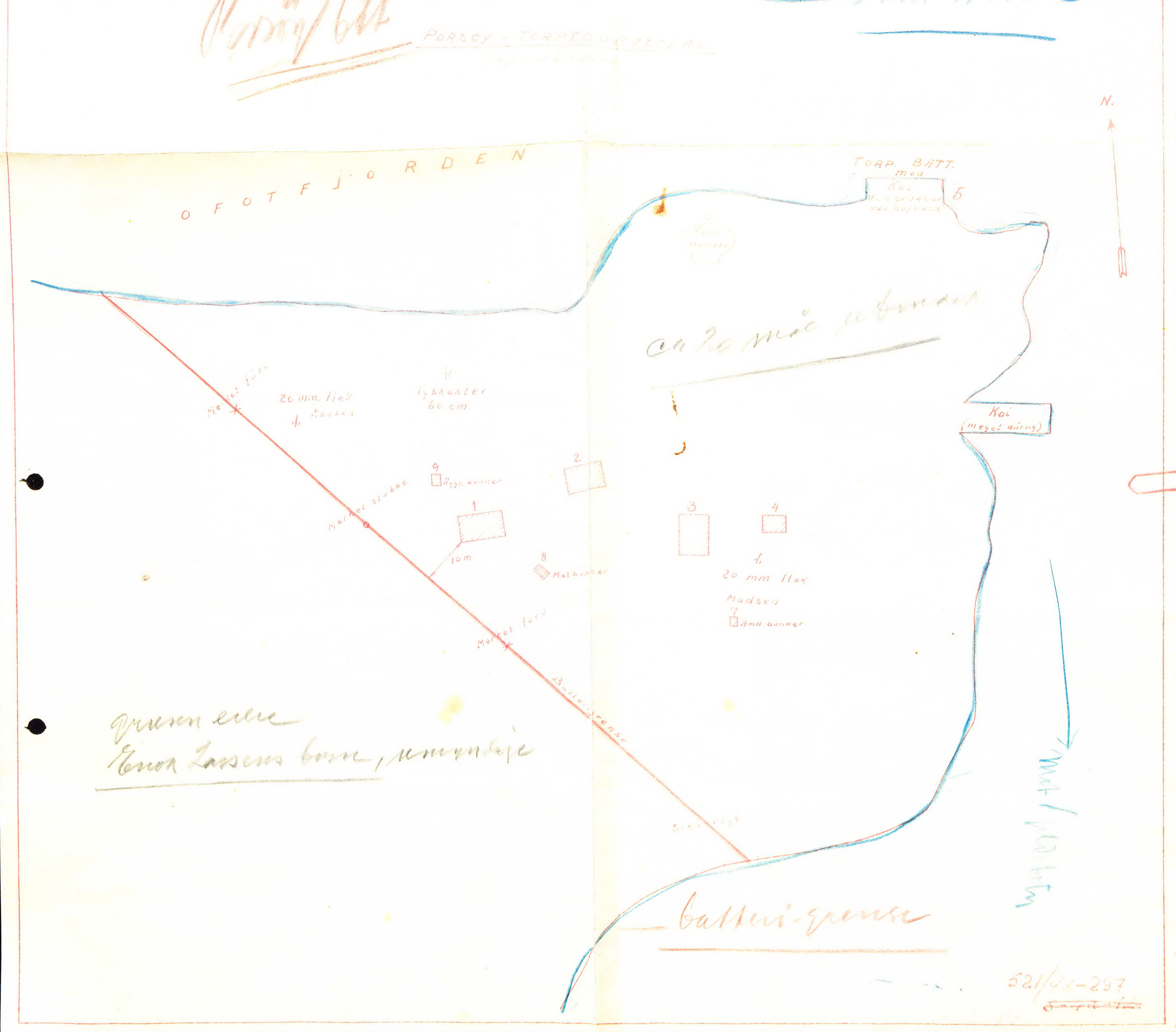

Et meget godt verktøy som anbefales (jeg scannet et par hundre sider på FMU i dag med håndscanner), men det hjelper deg lite på Riks- og Statsarkivene, hvor en ikke kan benytte scannere som har "fysisk kontakt" med dokumentene... Når det er sagt: RA har også fått en normal A3 flatbed scanner ute ved kopistasjonene - foreløpig merket "ikke klargjort til bruk", så mulig de har til hensikt å tillate noe vanlig scanning også (skal spørre i morgen).
Scannerne på lesesalen er vel egentlig mer for spesielle behov (bøker?), da både oppsett, hastighet, brukervennlighet og kvalitet på scan ikke kan konkurrere med vanlig kamera etter mitt syn (ref vedlagte eksempel).
Den var for så vidt anvendelig på foto hvor man slapp mye av gjenskinn fra taklys, men oppløsningen er jo elendig.
Resultat med "scanner" på RA lesesal

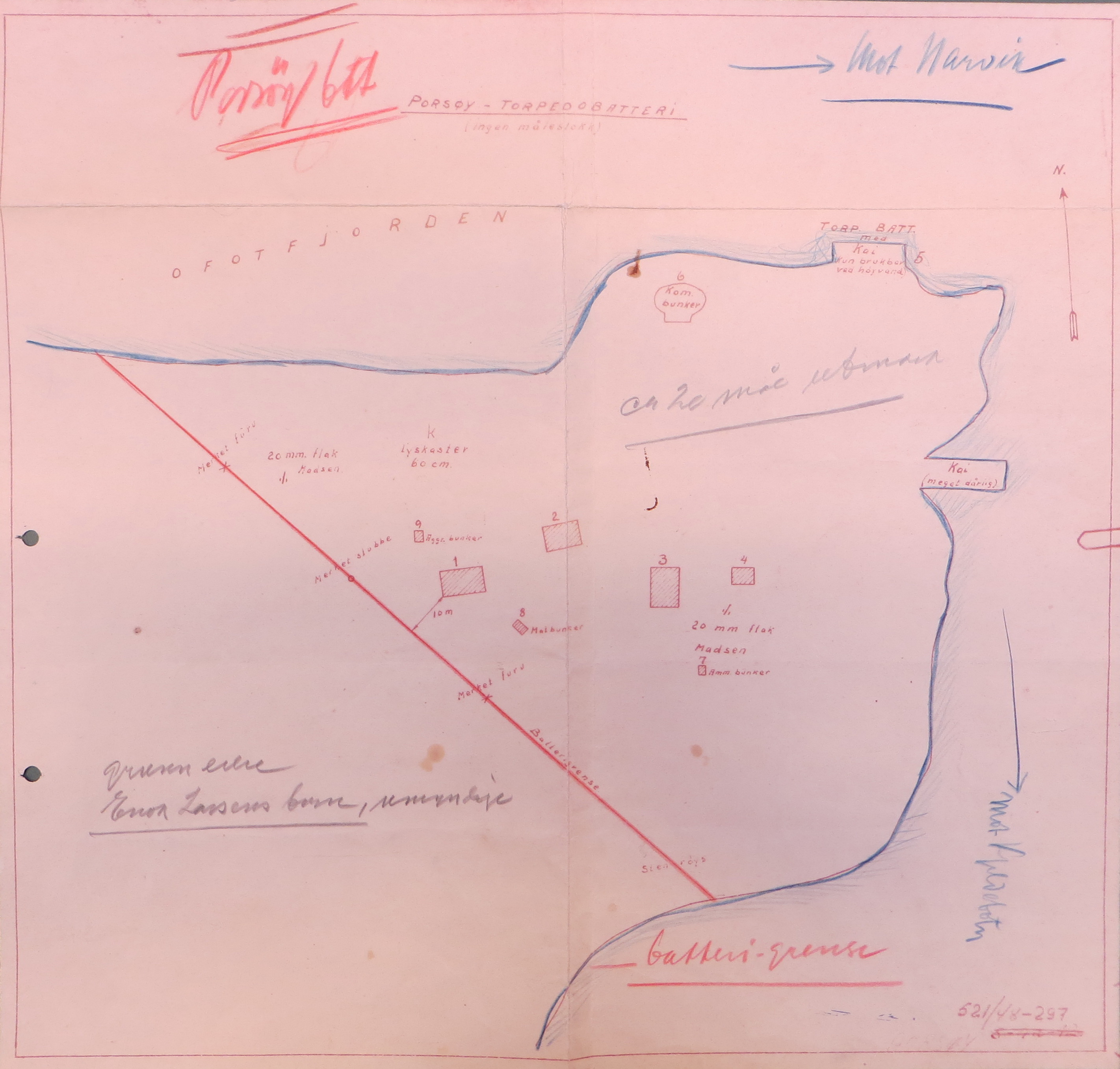

Resultat med kamera
Resultat med kamera

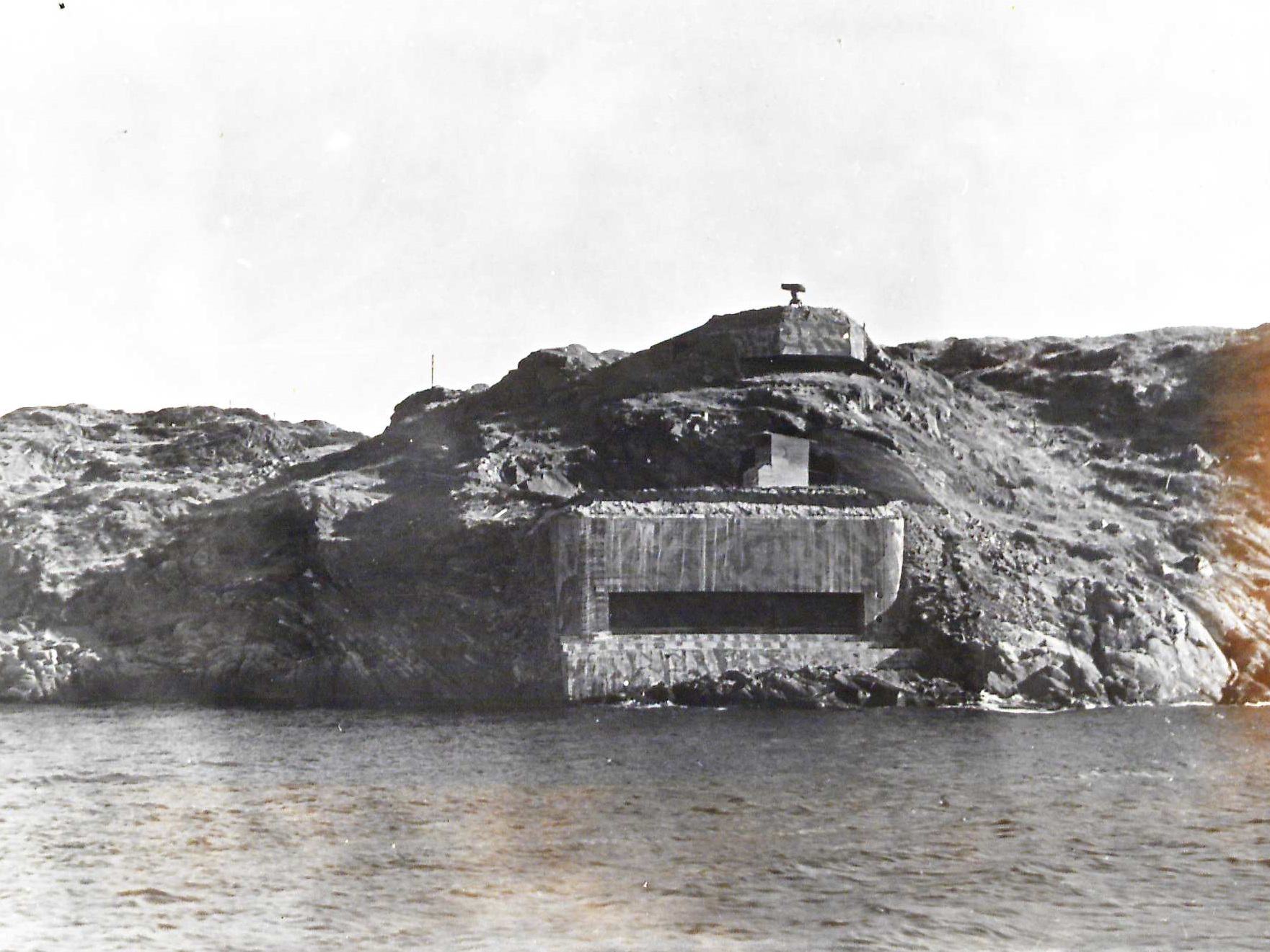

"Scan" av foto
"Scan" av foto
