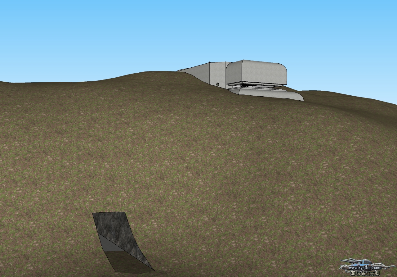

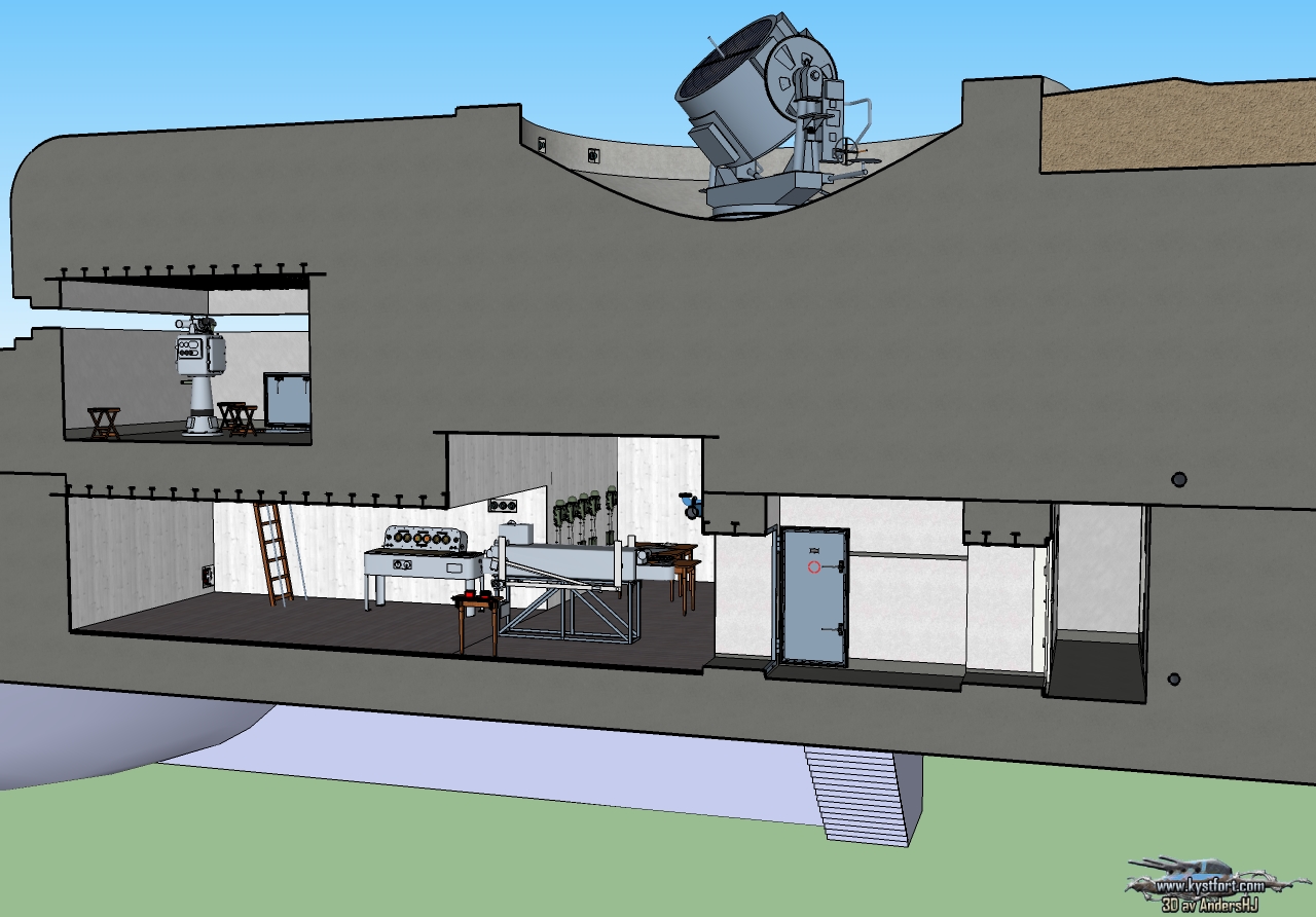

Eneste i Norge. Ikke helt standard da den mangler tak over avstandsmåler, har annerledes inngang og nødutgang i tunell. Har nå fått bekreftet at det var lyskaster på toppen istedenfor avstandsmåler. Batteriet hadde 3 x 28cm SKL/45. Beskjøt skip og Russiske batterier under krigen til oppgitt.[/td][/tr]

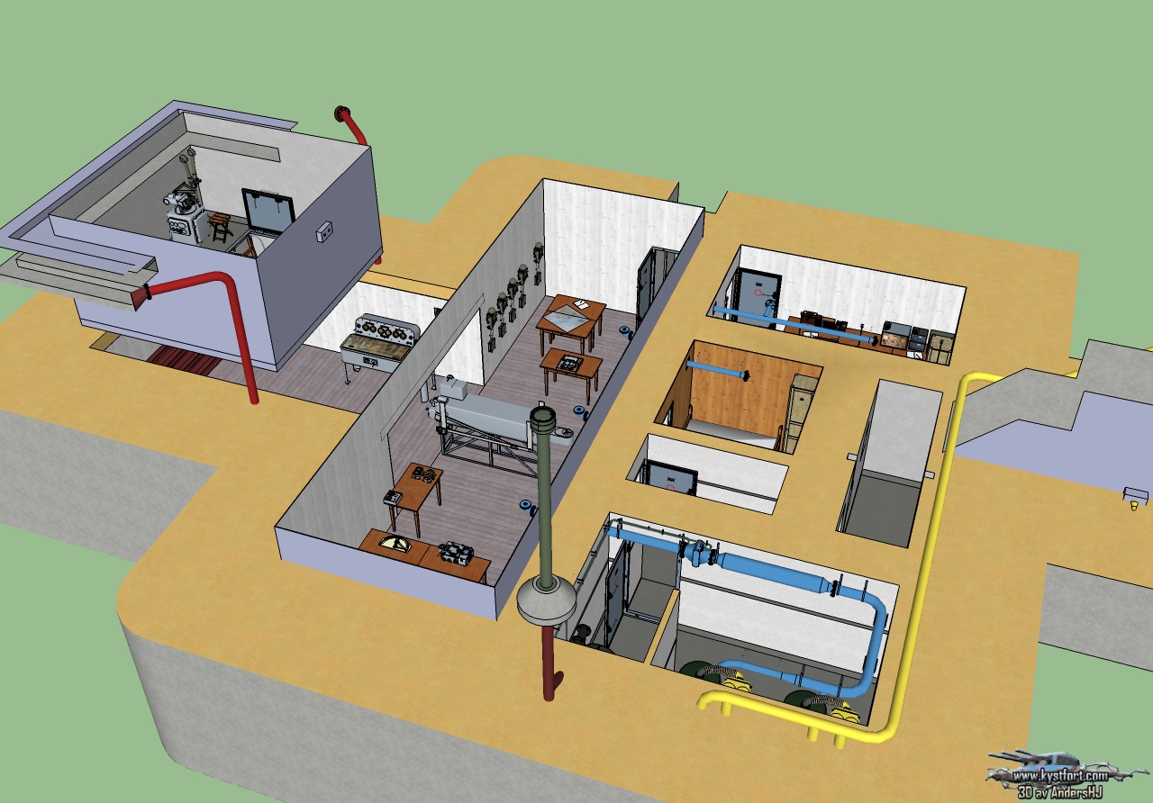

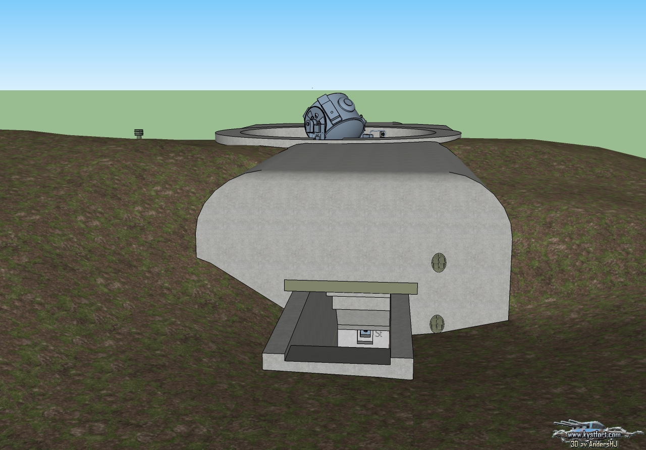

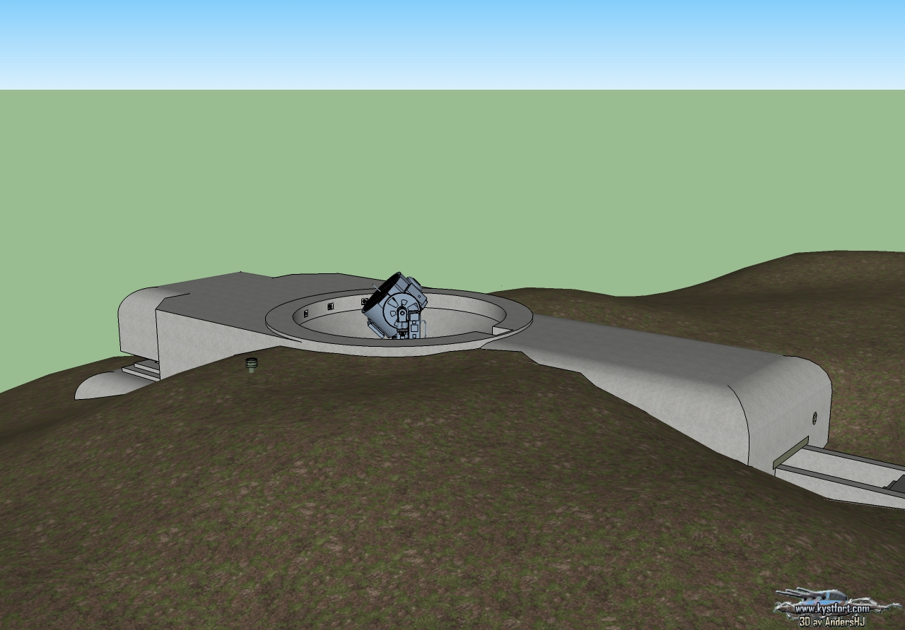

[td]Takk til Scolty og Bunker14 for deler. Modellen inneholder animerte detaljer som dører og skyteskår. Det er scenes som viser ulike detaljer. Bildene her er hentet fra noen av disse[/td][/tr]

Ser du skriver at du har fått bekreftet at det var en lyskaster på toppen av KO-plass.
Med all respekt må jeg få lov til å trekke det i tvil. Har personlig erfaring både som lyskasterkommandør og optisk ildleder. All KA-taktikk går ut på at lyskasterene skal plasseres lavt og ut til sidene slik at ildleder ikke skal bli blendet av lysrefleksjoner i lufta.
Det er imidlertid mye som tyder på at avstandsmåleren på Kiberg har vært en fransk 14 meter, slik som på Tarva og Vigdel. Den var innebygget i et stålhus og relativt høy, slik at et bunkertak da måtte bli sløyfet. Har ingen opplysninger annet enn at det var - sitat: "en stor avstandsmåler". Rapporten er skrevet av en fagperson, som kjente materiellet.
AndersHJ
Posts: 675
Joined: 30 Sep 2009 10:27
Location: Bærum
Takk for innspill, er enig at taktiske grunner ikke tilsier plassering av lyskaster her. I tillegg har jeg ikke sett bilder som indikerer mulig vei for strømkabler eller plass for generator. Valget ble tatt på grunnlag av følgende sitat:
«Fra lokalbefolkningen i Kiberg (de eldre, som husket krigen) har jeg fått vite at det var montert en lyskaster på toppen av kommandobunkeren»
En skålformet utforming av gulvet vil skulle normalt tilsi håndrettet lettere luftvern og ikke avstandsmåler. Imidlertid er diameter litt stor i forhold til hva jeg har sett tidligere som for eksempel til 20mm Madsen.
Se for øvrig denne tråden LINK Kiberg
