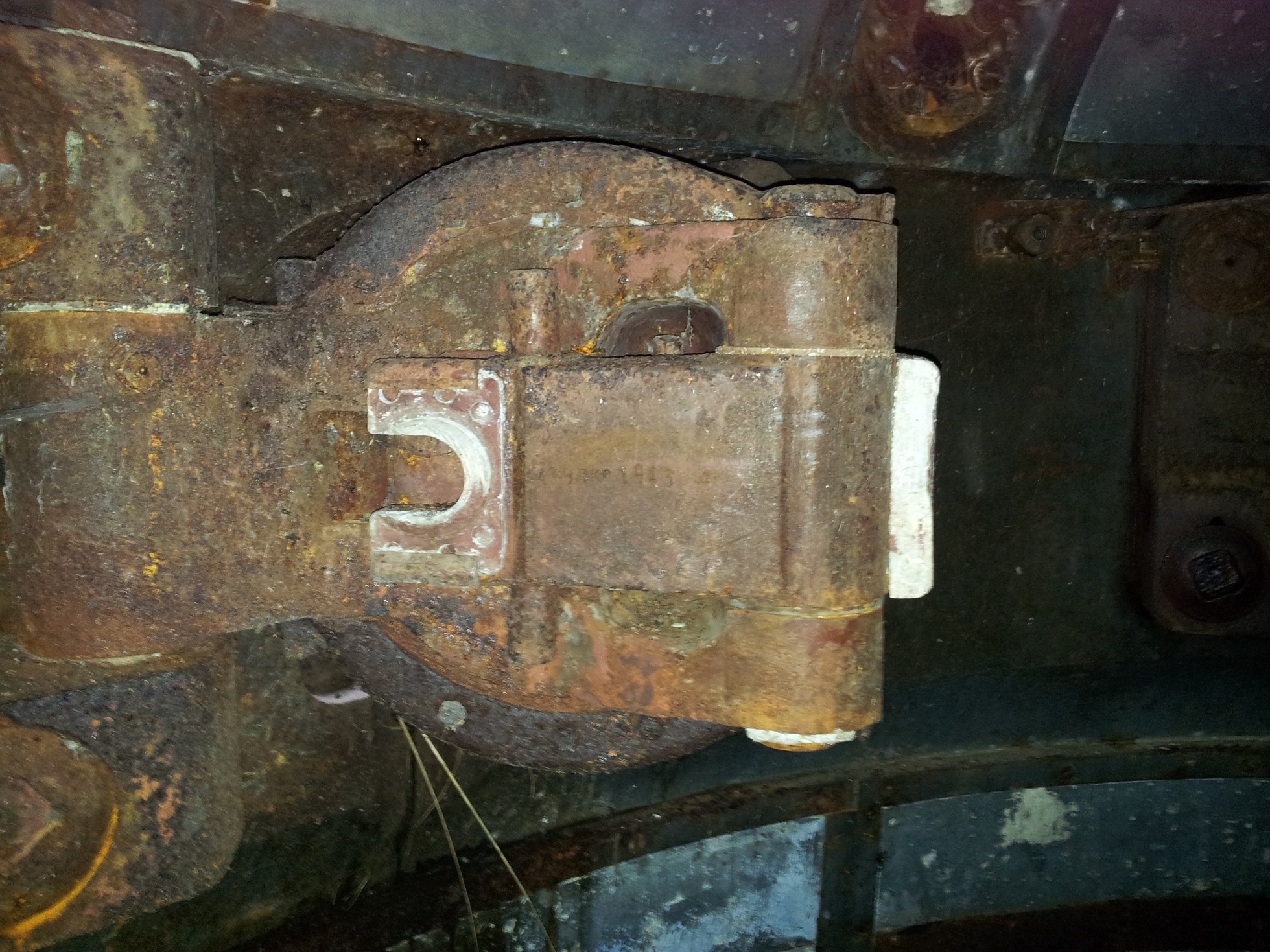

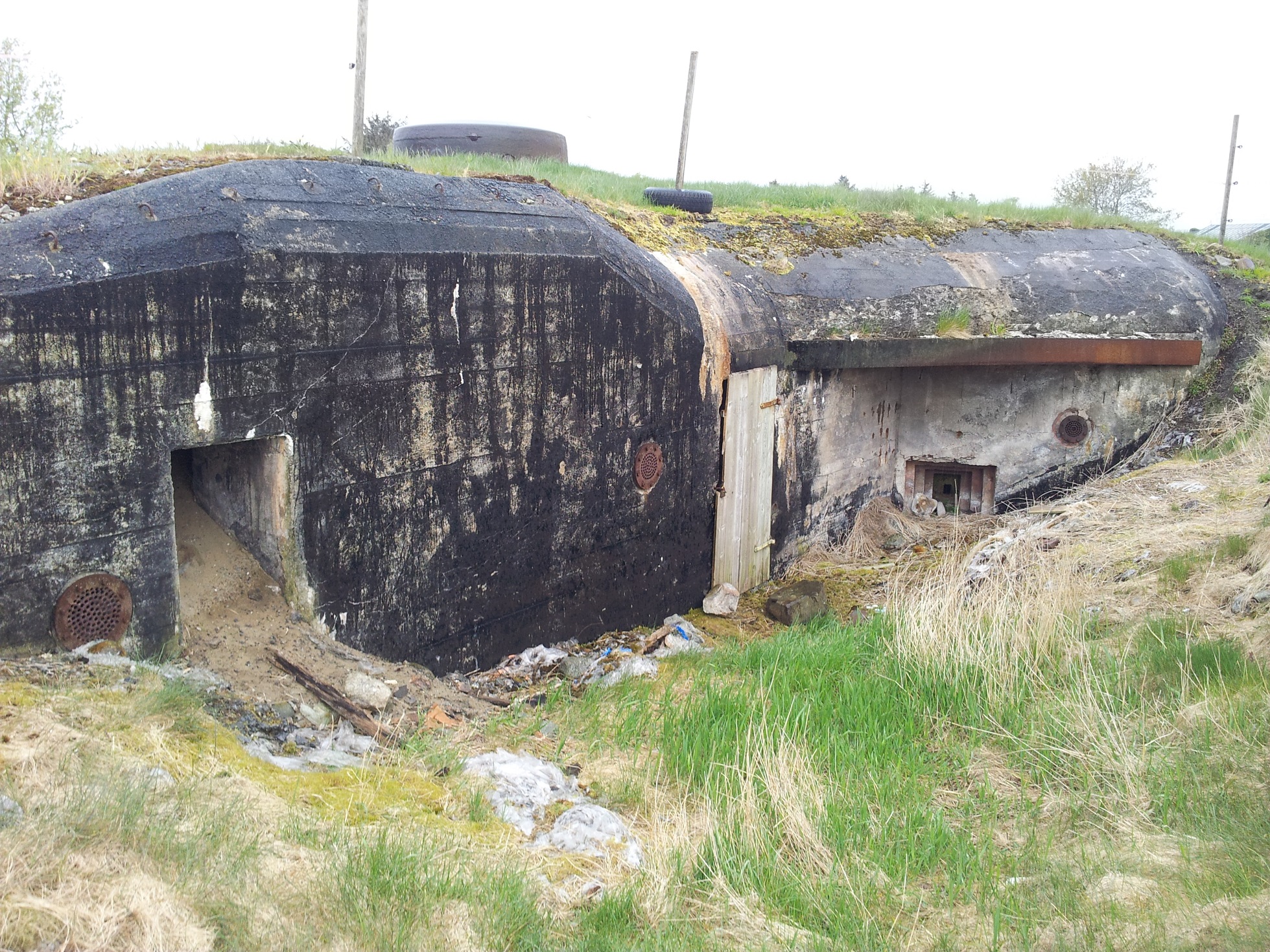

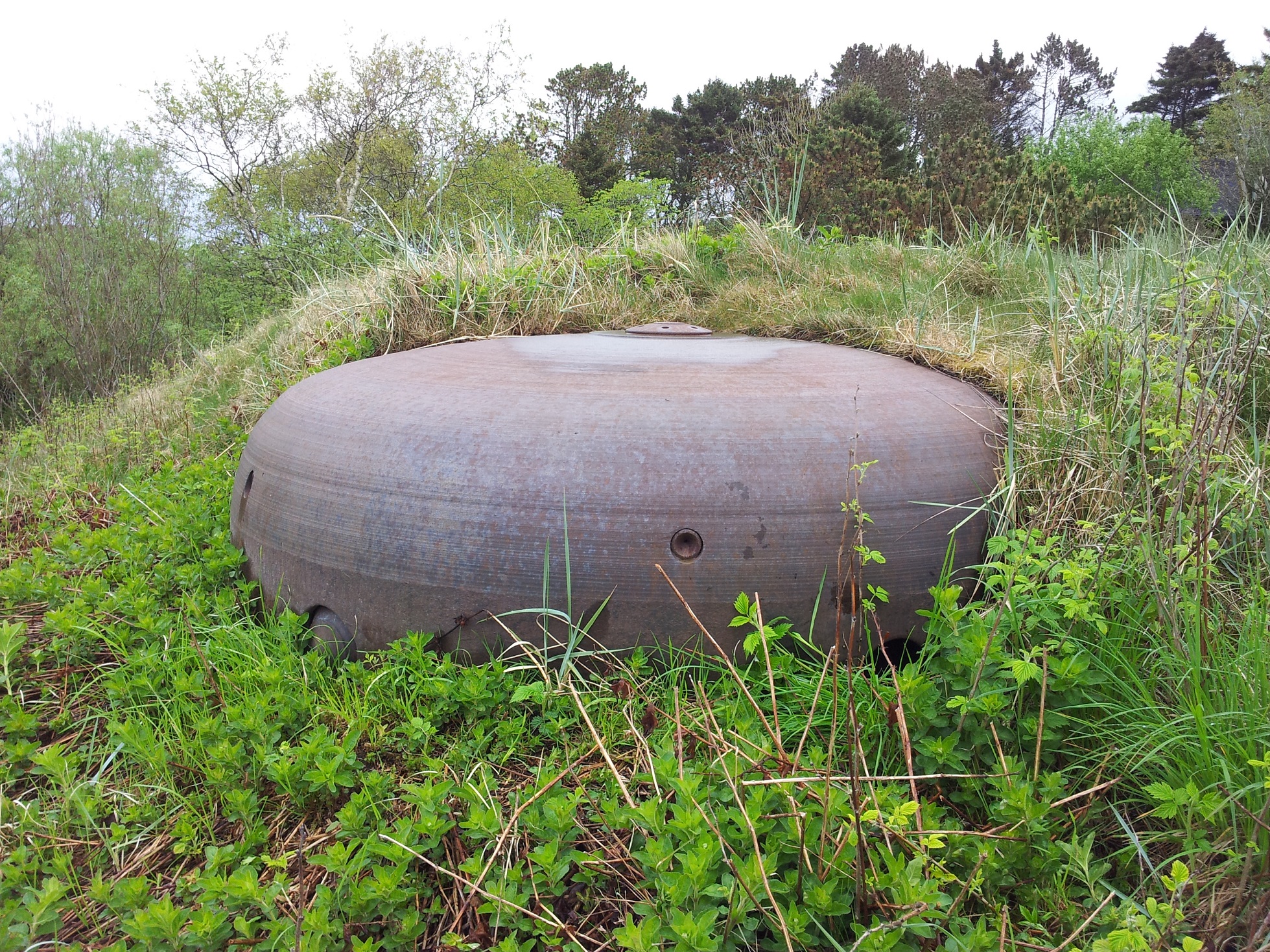

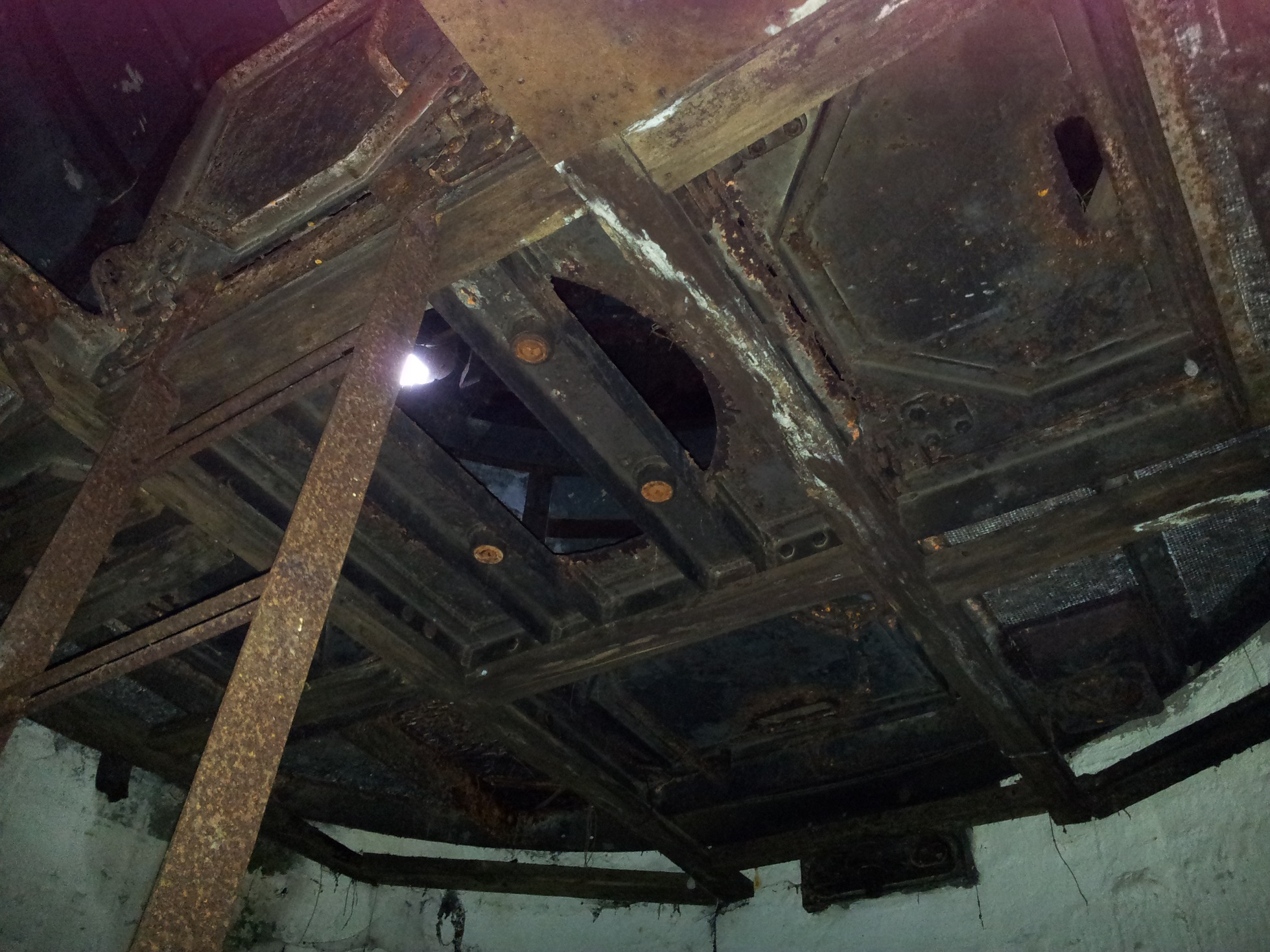

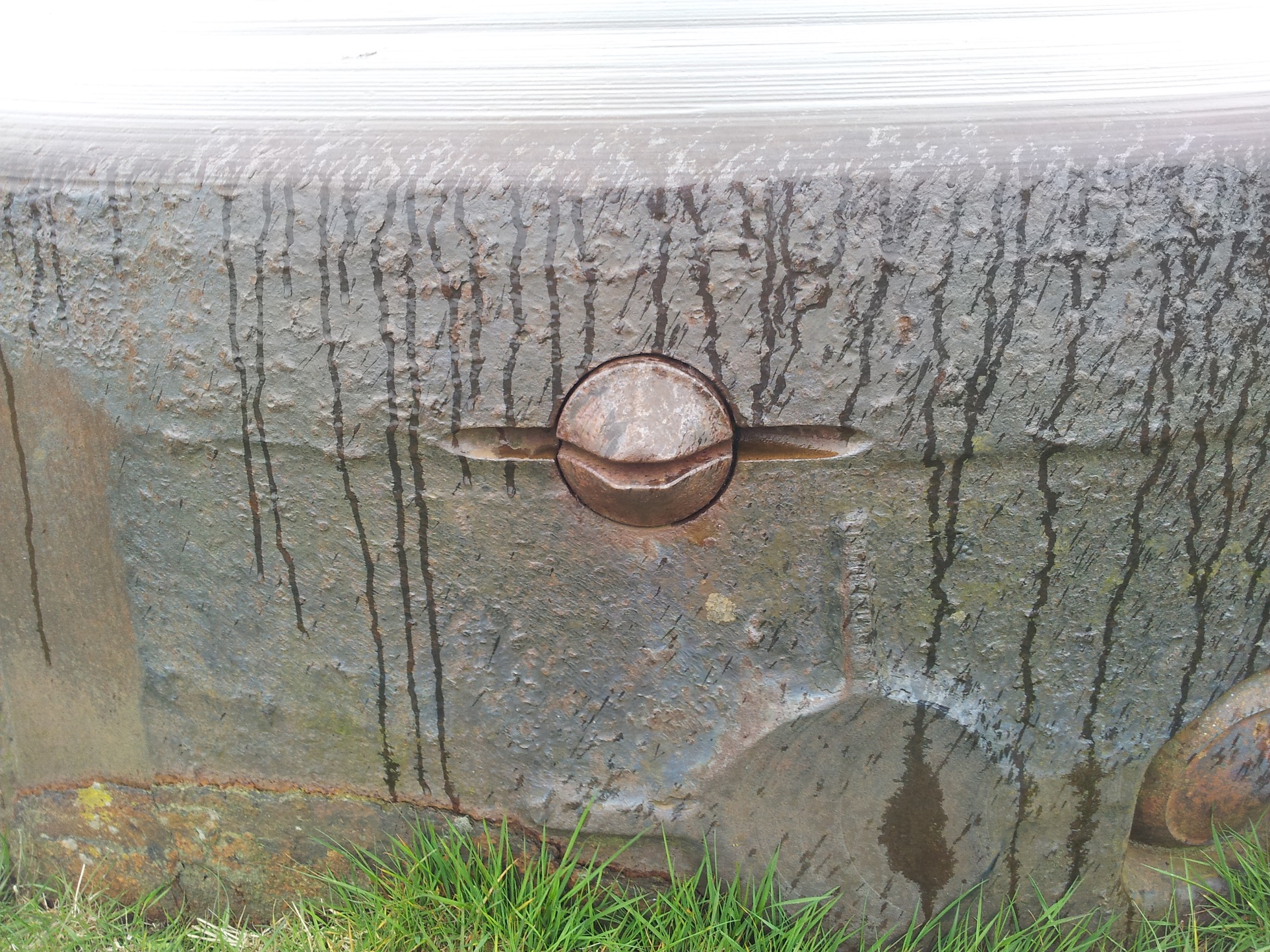

Denne hørte under Stp. Sola-See III og har et godt bevart eksemplar av Sechsschartenturm. Har også lagt ved noen bilder fra innsiden av et Dreischartenturm tilhørende 632-bunkeren nord for Sola Strand Hotell.

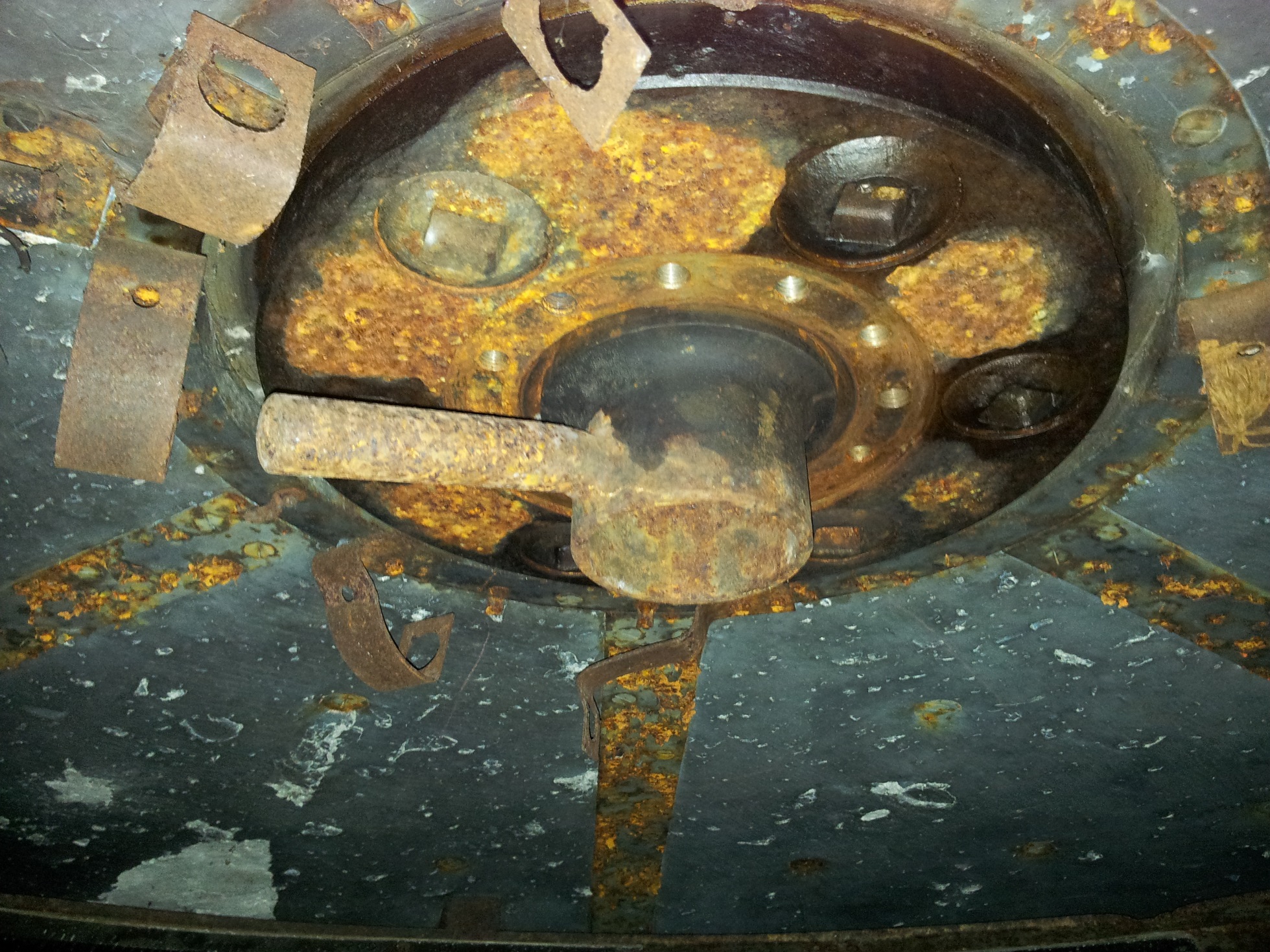

Innsiden av Dreischartenturm i 632-bunkeren ved Solastranden.

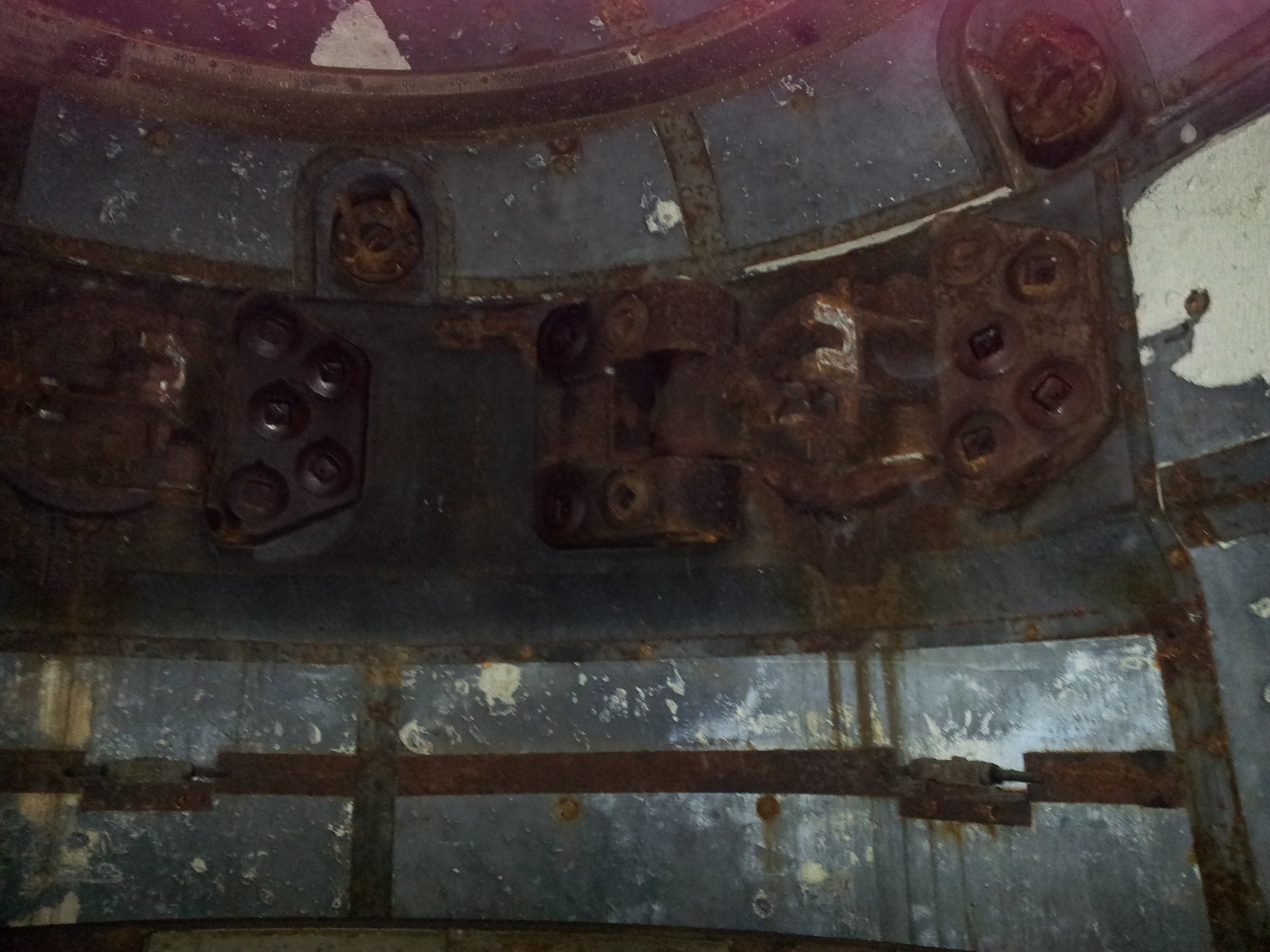

Ser man tydelig etter kan man se produsentens navn og årstallet den ble laget, "akn 1943". Akn står for Stahl Schanz AG

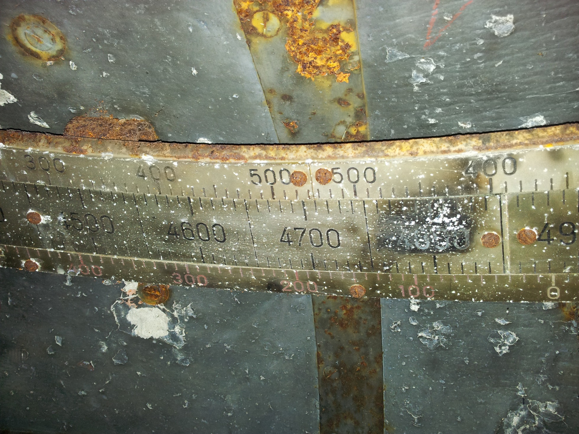

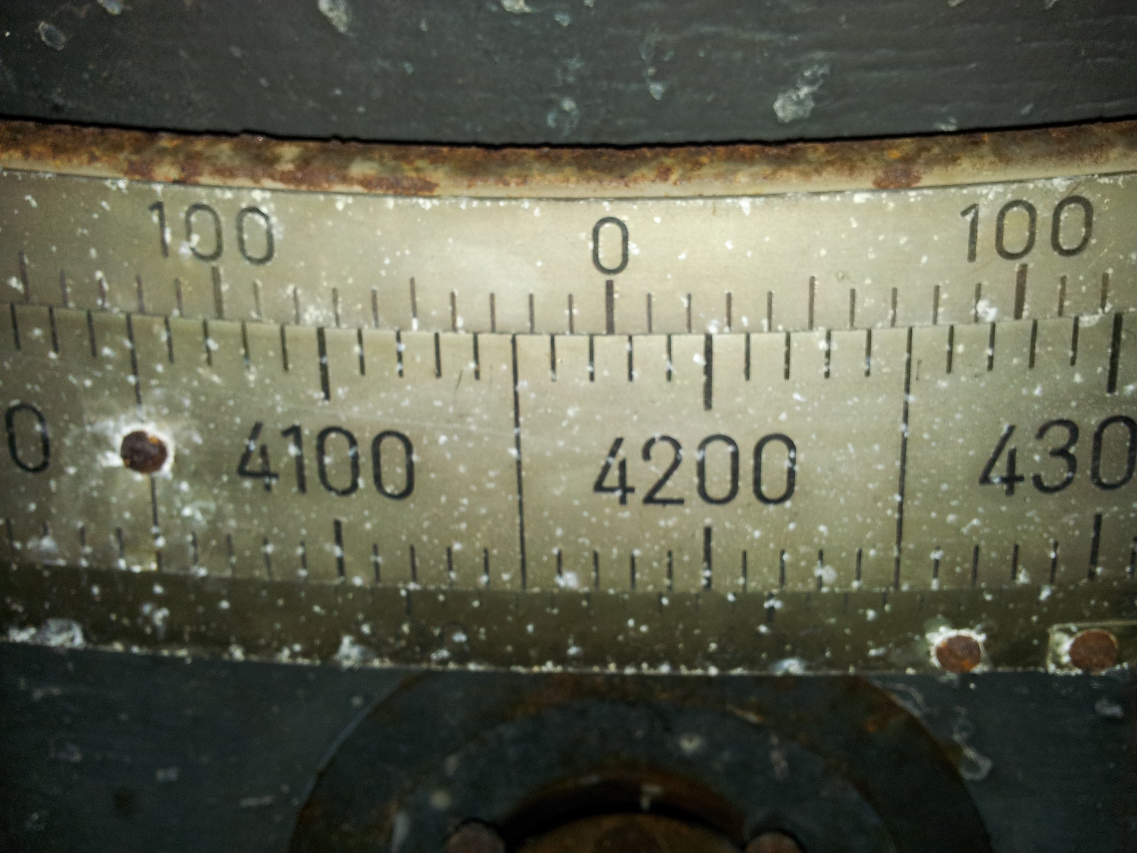

Målenheten for siktingen.

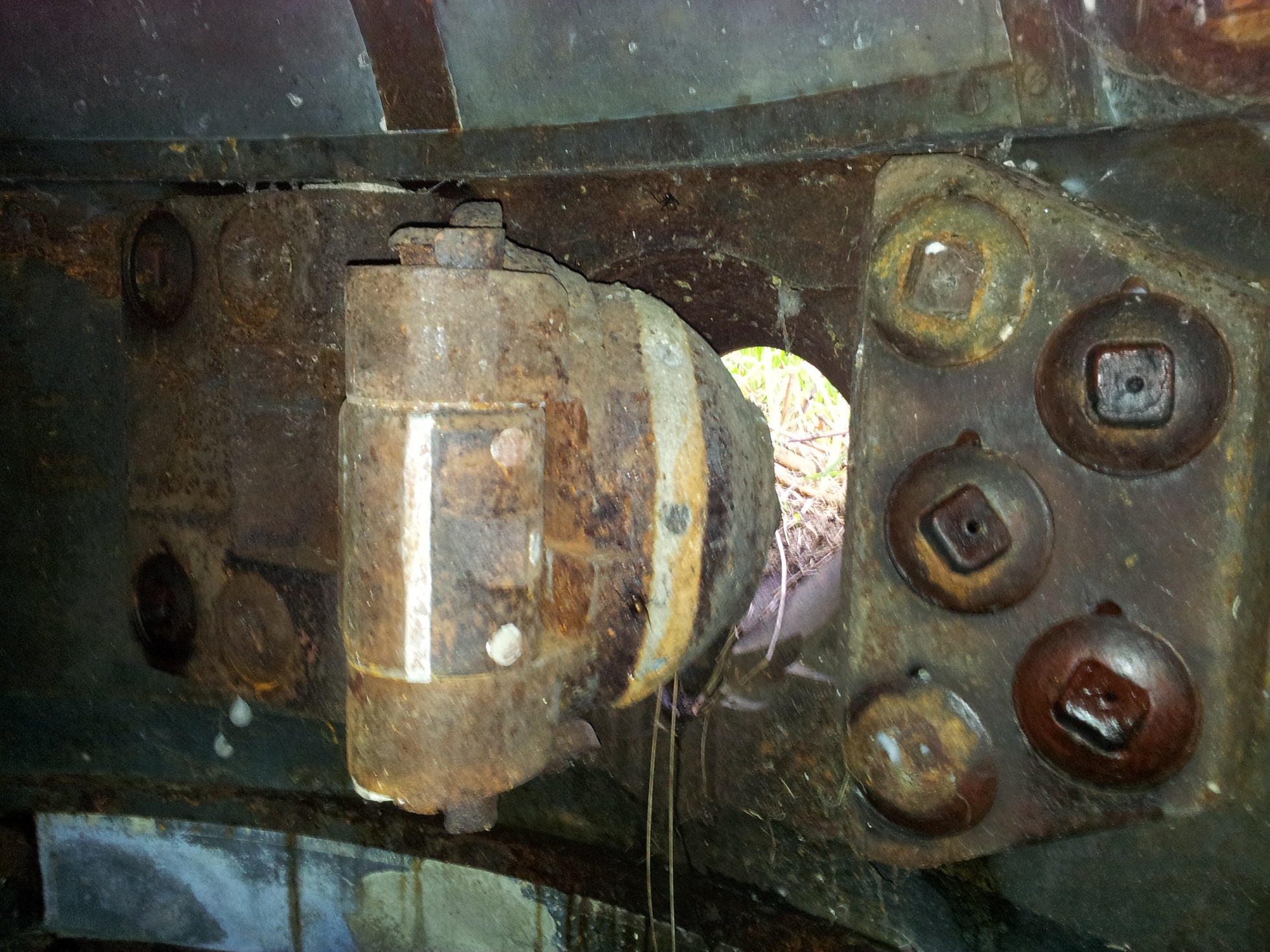

Det ene skyteskåret som er halvveis åpent.

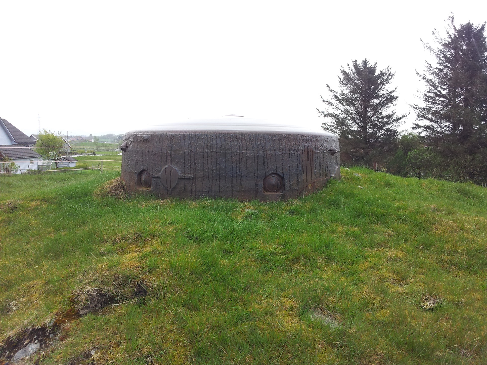

Dreischartenturm sett fra utsiden.

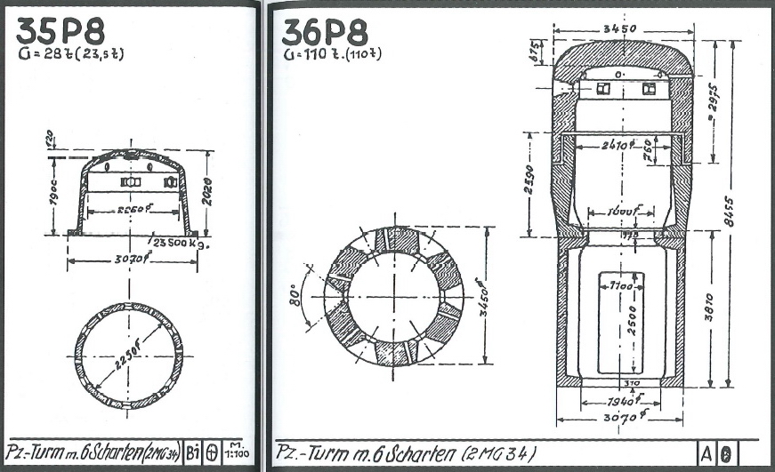

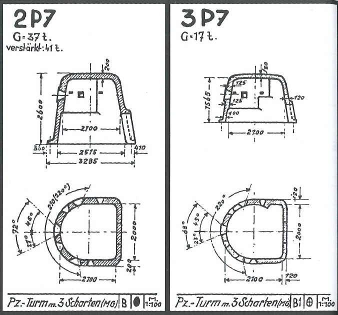

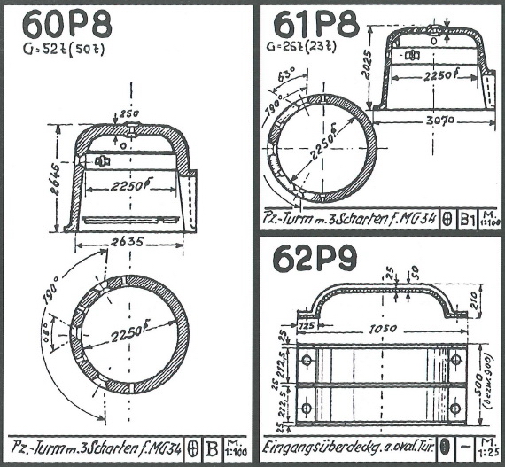

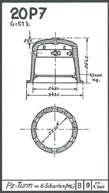

Er ikke noen stålkuppelekspert, men disse to er vel ikke like? Noen som kjenner grunnen til det?
Dreischartenturm = Kuppel med 3 skyteskår
Sechsschartenturm = Kuppel med 6 skyteskår
Andre vet betydelig mer om temaet enn meg, men det er formodentlig her - som ellers - snakk om konstruksjoner tilpasset aktuelt formål (og geografi), dvs man bruker den type kuppel som passer ift den oppgaven bunkeren skal ivareta/skuddfelt som skal dekkes.
Mht variasjoner i utforming, så var det en haug forskjellige typer, og i tillegg minst 5 forskjellige produsenter av forskjellige panserdeler til bunkere.
Vedlagt eksempler på noen 3- og 6-schartenkupler fra "Oberkommando des Heeres - Panzeratlas 1".
Vet ikke hvilke kupler som er benyttet i de avbildede bunkerne, men kanskje 35P8 og 60P8?
Kan jo også nevnes at for observasjonsspaltene var det forskjellig utforming avh av type optikk som var montert (den øverste kuppelen har optikk fra Busch, mens den nederste har optikk fra Zeiss - ref vedlagte fotoutsnitt).
