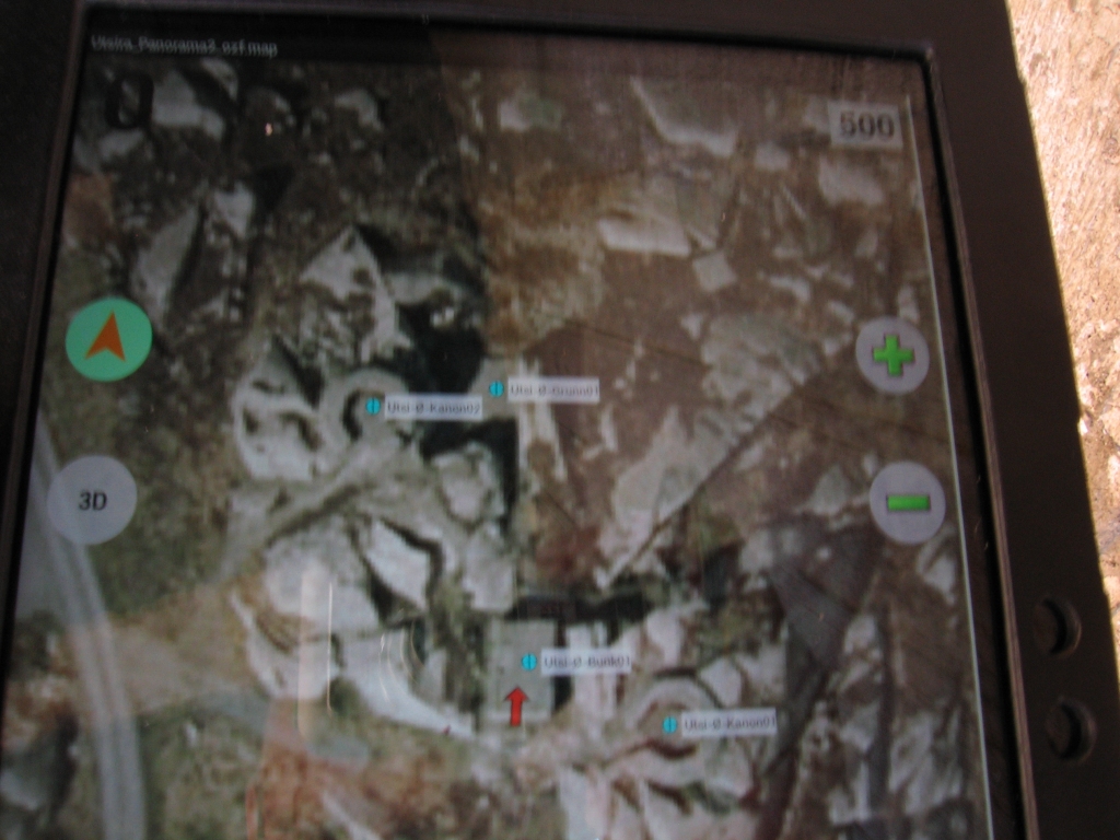

Ble litt hastig/dårlig bilde. Men det ble faktisk tatt inne i bunkeren som pilen viser, for å slippe unna en über-aktiv sol den dagen på Utsira.
Xperia Z.JPG (436.98 KiB) Viewed 1169 times
Nettbrett har helt klart åpnet for mange nye og morsomme muligheter "ute i felt" :-) Veldig kjekt å kunne navigere seg rundt på flyfoto mens man faktisk rusler rundt på stedet så dette så ikke dumt ut.
