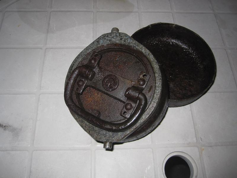

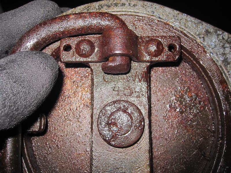

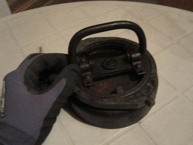

Håper noen har peiling!
Fant denne ved et fort i Vestfold
Synes jeg har sett noe lignende på dette forumet, men husker ikke helt hva denne ble brukt til?

http://www.kystfort.com/forum/viewtopic.php?f=19&t=3578
Jeg har funnet akkurat samme på rypklubben kystfort - hammerfest

jergul
Takker for linkene, Svein
Ser ut som meningene er splittet, men jeg tror ikke denne skal føres inn i løpet. Fordi de kanonene jeg har funnet disse rundt er av en mye større type
Relic Hunter
Dette brukte vi på tysk ammunisjon helt til KA ble nedlagt. Den skal IKKE inn i kanonenVoje85 wrote:Takker for linkene, Svein![]()
Patroner for 10,5 og drivladninger for større kalibre var pakket i en rund kontainer med slike lokk på. Når lokket var satt på var koggeret luft og vanntett. Ved skyting skrues lokke litt opp slik at tappene kan vris i forhold til koggeret og legges til side. Deretter ble patronen/drivladningen tatt ut av koggeret og fraktet til kanonen. Etter skyting ble tomhylsene vasket og pakket tilbake i koggerene og levert til ammolab for rekalibrering av hylse og lading for ny bruk.
