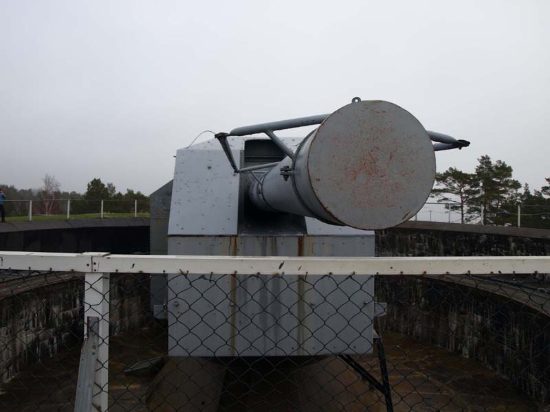

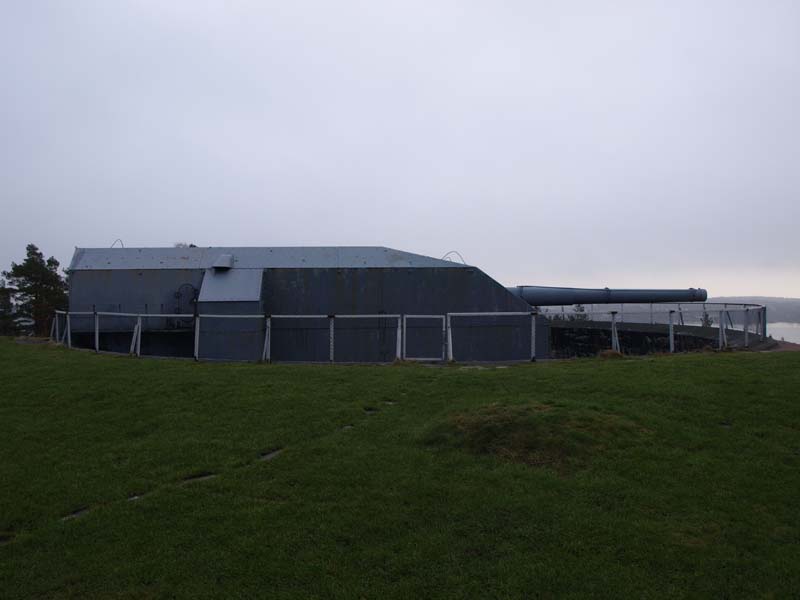

Med det så fint eksemplar som nabo må bilde legges ut :)
38cm front.jpg (65.8 KiB) Viewed 11279 times
38cm kanon.jpg (48.67 KiB) Viewed 11279 times

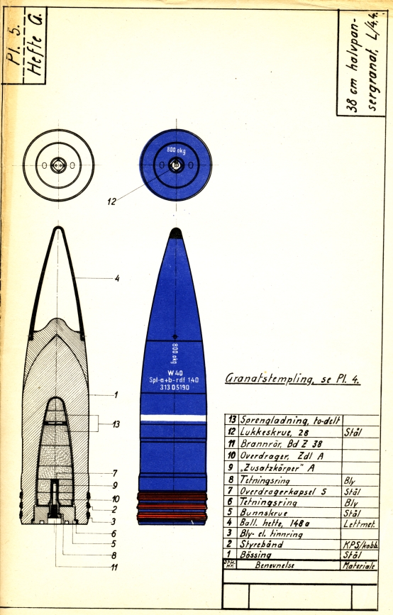

Er det noen som har datablad med korrekt merking av ammunisjon til denne kanonen ? Ammunisjonen skal ha blitt malt om etter krigen så dagens ammo skal ikke være korrekt.
Har planer om å få laget noen granater i korrekt lengde farge og merking til min Møvik modell. (Helst litt størrelse på databladene hvis noen har)

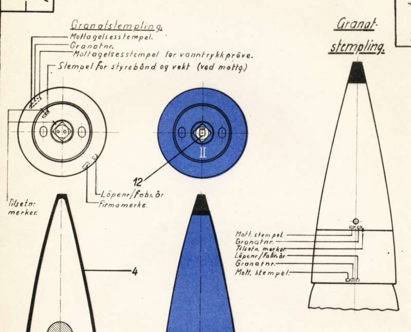

Hei Anders.
Hjelper dette? Det er alt jeg alt jeg har.
AndersHJ
Posts: 675
Joined: 30 Sep 2009 10:27
Location: Bærum

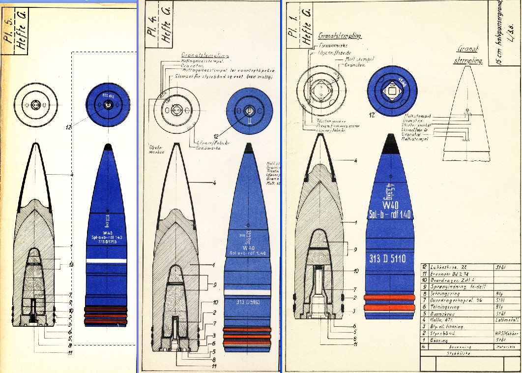

Takk, alt hjelper. Dette er 15cm og ikke 38cm men merking er kansje lik?
Bjornar Nybrott
Posts: 331
Joined: 25 Sep 2007 23:47
Location: Tromsø

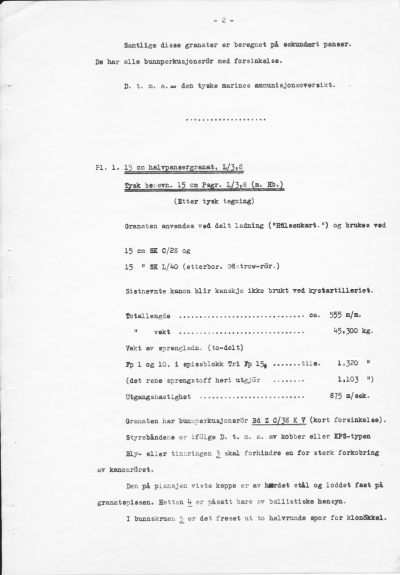

PL5 er 38cm, merkingen stod på PL4 som er 28cm. 15cm har annen stempling
Merkingen på 15,28 og 38 er forskjellige

Takk jeg var litt sløv. Ser det nå.
PL5 er også merket L/4.4 som stemmer overens med Navweaps:
Ship Projectiles
- APC L/4,4 - 1,764 lbs. (800 kg)
- HE L/4,5 base fuze - 1,764 lbs. (800 kg)
- HE L/4,6 nose fuze - 1,764 lbs. (800 kg)
Special Coastal Artillery Projectiles
- Siegfried HE L/4,5 - 1,091 lbs. (495 kg)
- HE L/4,4 base and nose fuze - 1,124 lbs. (510 kg)
Usikker på hvilken amm de hadde i Kristiansand men denne var sikkert en av beholdningen sammen med en eller flere HE varianter.

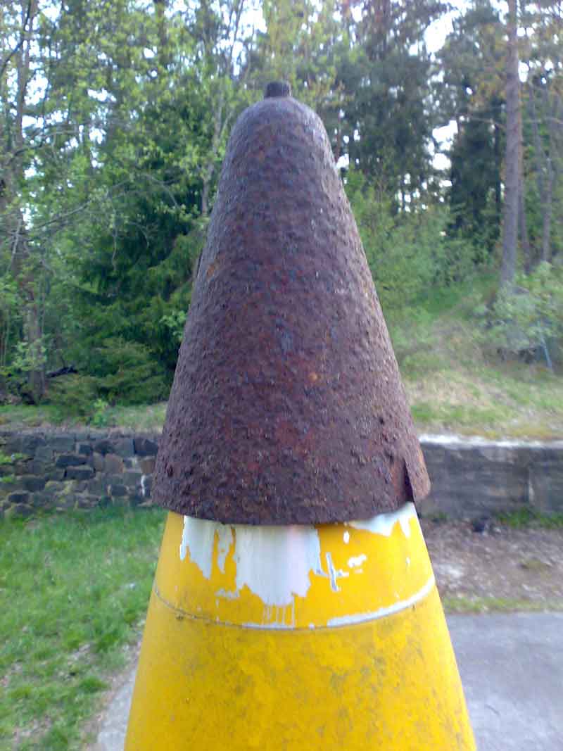

Litt på siden men jeg fant en ballistisk hette til 38-cm granat i skogen på Vardås i sommer. Her påmontert utstillingsgranaten på samme sted. Morsomt funn.

Morsomt funn. Spesielt hvis du finner ut til hvilken kanon og ammo den er til. APC ammunisjonen hadde i hvertfall ballistisk hette.
Tyskerne hadde som kjent Franske 38cm fra Jean Bart der under krigen. Disse ble byttet med kanoner fra batteri Todt (Calais) etter krigen.

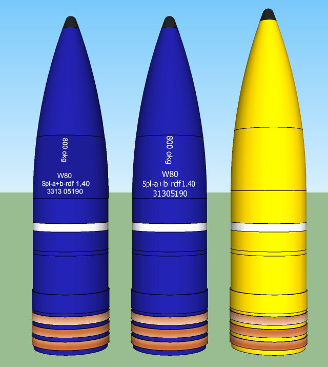

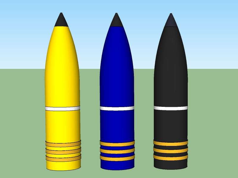

Er nå ferdig med APC granat til 38cm skal være riktig lengde på millimeteren iflg Navy Weapons (link lenger opp)
Tekst på kurvede overflater er en utfordring i Sketchup. Har derfor 2 utgaver en med texture (venstre) og en fysisk tekst. Har brukt ny APC granat som utgangspunkt for ny HE granat som man ser er den litt lenger.
Noen som har forslag til tekst på denne (Erik E) ???
38cm ammo.jpg (67.48 KiB) Viewed 11011 times
