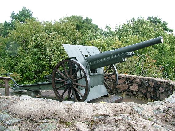

Her er noen bilder av K331 (f):
K331 (f) som vanlig feltartilleri
K331 Ny-Hellesund.JPG (81.24 KiB) Viewed 15544 times

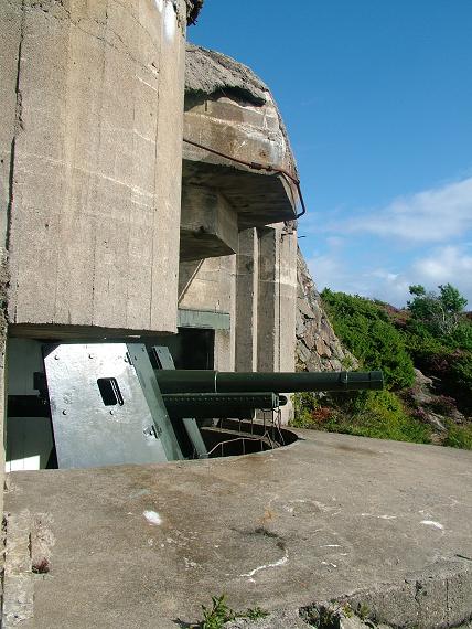

K331 (f) på sokkellavett i Regelbau 671 kasematt
K331 - R671 Ny-Hellesund.JPG (54.61 KiB) Viewed 15544 times

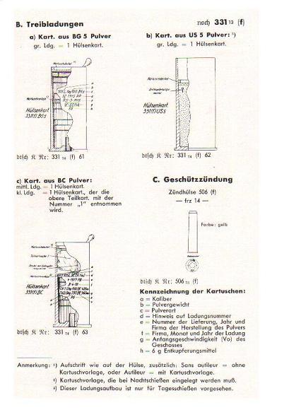

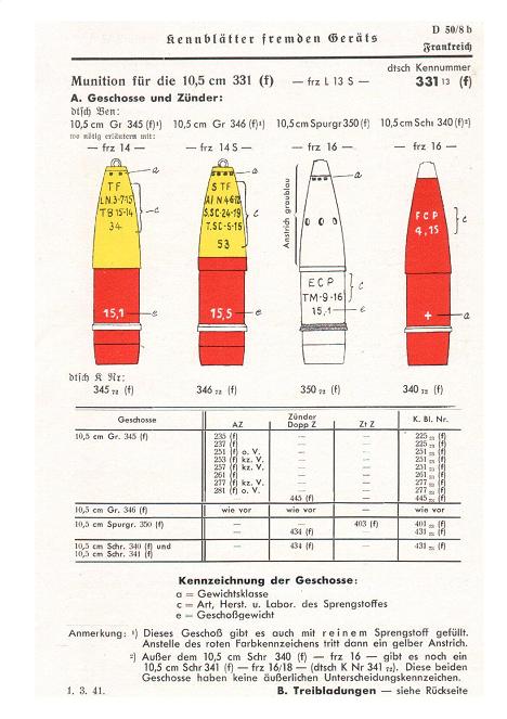

Og videre noen datablad på granater og drivladning.
Her er det så mange typer brannrør listet opp, at hvis noen har interesse av dette får dere heller spør, så skal jeg legge ut mer.....
Eller send meg en PM med epostadresse.
331 Ammo.JPG (54.8 KiB) Viewed 15543 times
331 drivladning.JPG (39.01 KiB) Viewed 15543 times
