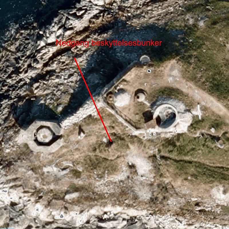

Det ligger en dekningsbunker (tyskbygd ved siden av LV stillingen)
Legger ved tegning

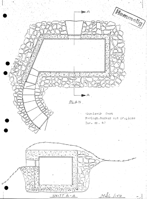

Litt mere data over KO plass

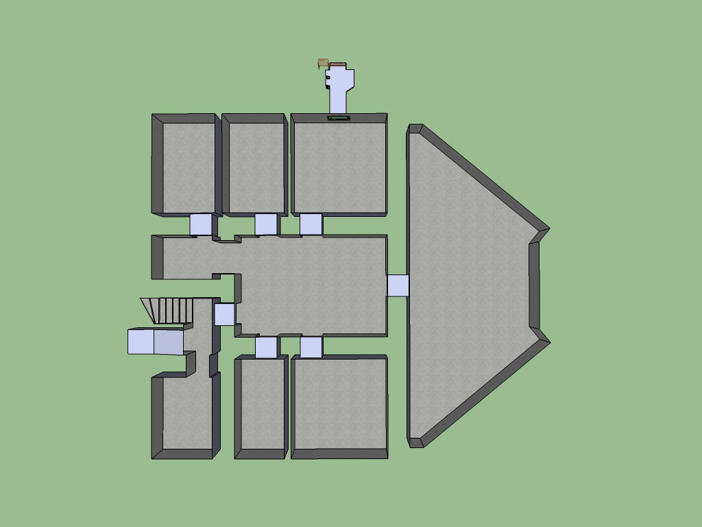

Noen som har noen ide om innredning på Skrolsvik?
Ifølge dokumenter fra Bjørnar skal de ha vært:
  • 4 stk dører av tre
    4 " ståldører
    1 " gasstett ståldør
    2 " stålluker (nødutgang)
    Sentralvarme, koksfyrt
    Mekanisk ventilasjonsanlegg
    42 køyer i forlegningsrom
Kjeller
Kjeller
1 etg
1 etg

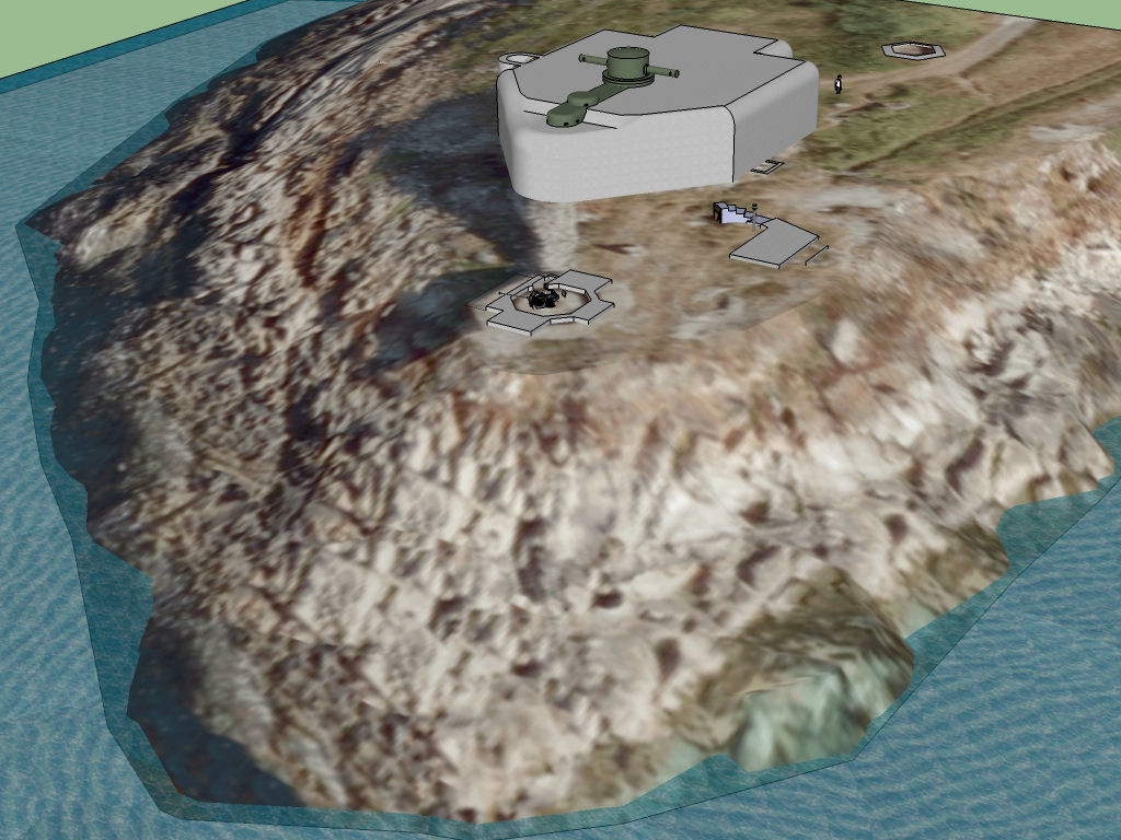

Bjørnar og jeg satser på å bli ferdig med M132 på Skrolsvik i løpet av helgen. Legger derfor ut en liten smakebit. Øverste del av terrenget er ikke ferdig manipulert da dette må skje etter at bunker modeller er ferdig. For å få til terrenget er det brukt luftfoto og høydekvoter fra kart som gir terrengmodellen i Sketchup ved hjelp av det såkalte Sandbox verktøyet som følger med i Sketchup.

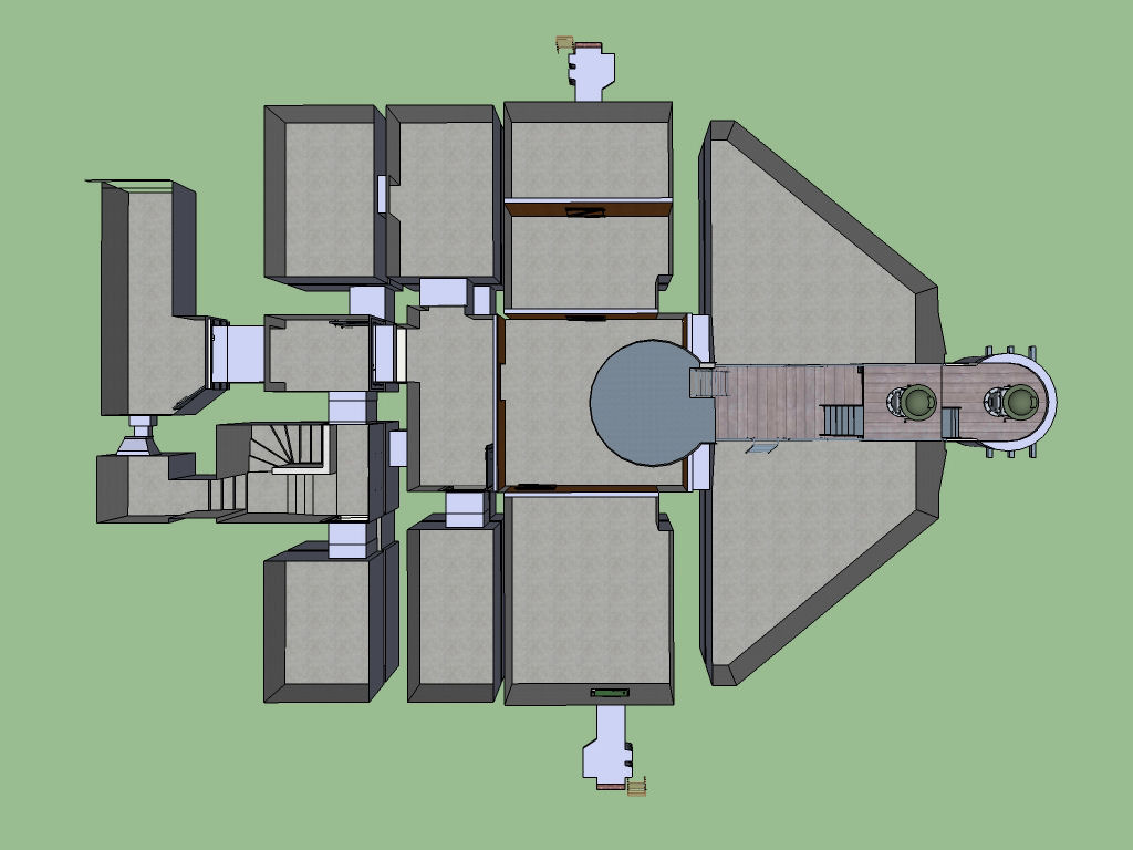

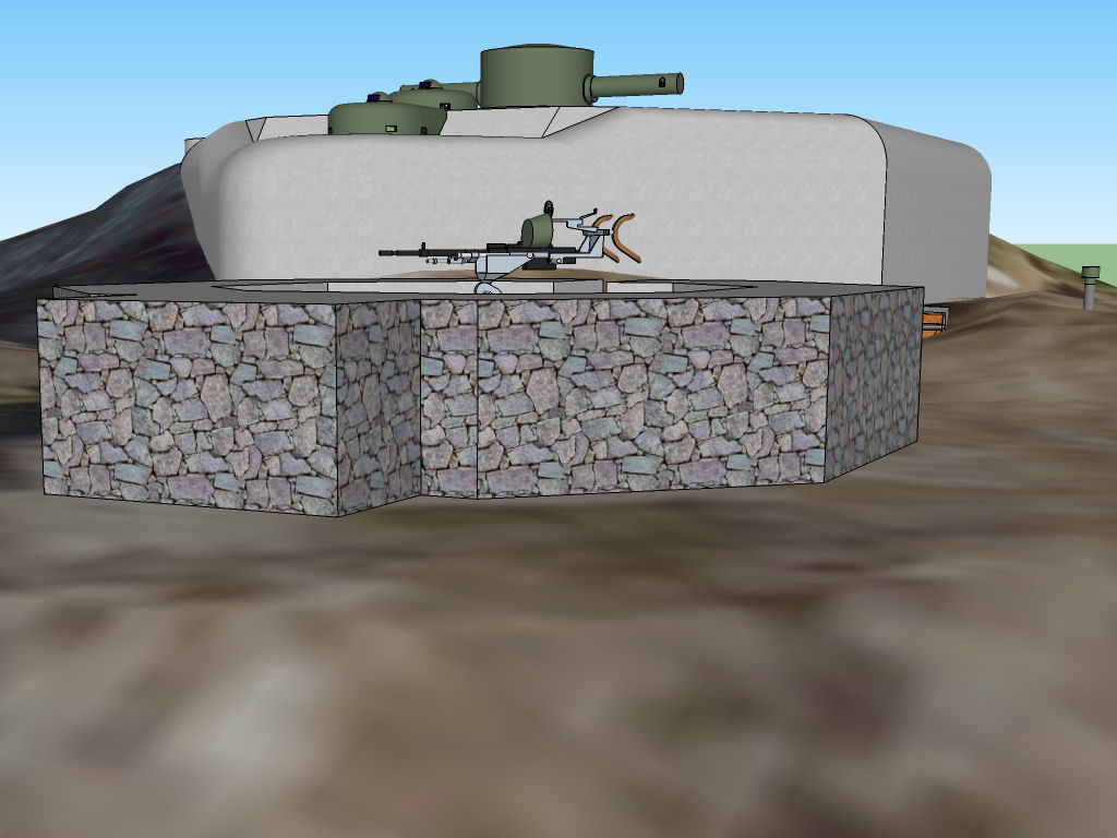

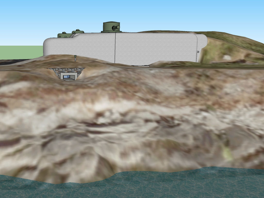

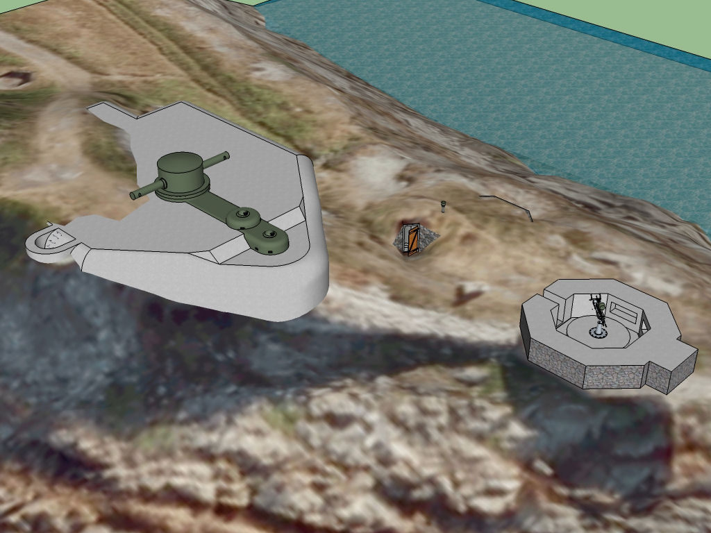

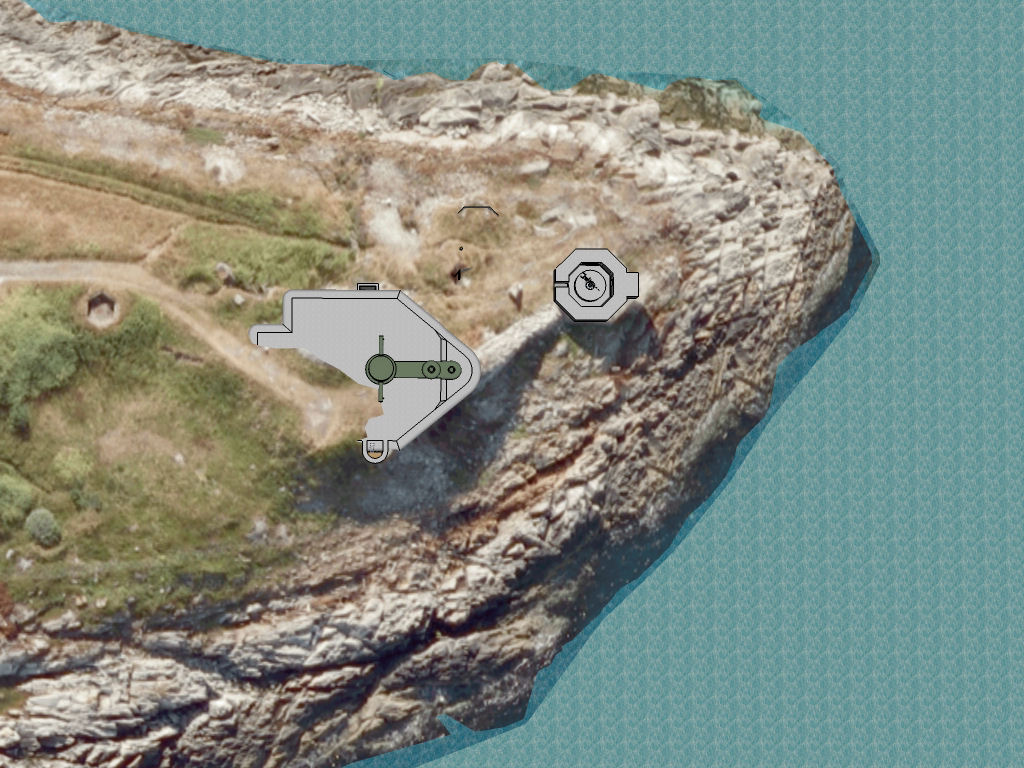

Arbeid med M132 Skrolsvik avsluttet i denne omgang. Modellen blir lastet opp nå. Husk å ta frem layers som egen dialog boks i Sketchup, da modellen og terreng er delt inn i flere lag.
Takk til Bjørnar for godt samarbeid med modellen.
Rett ovenfra som viser luftfoto og terreng hentet fra Statens Kartverk
Vindu på dekningsbunker for FLAK
Viser inngang til dekningsrom for FLAK stilling
Nærbilde av 2cm Madsen i FLAK stilling

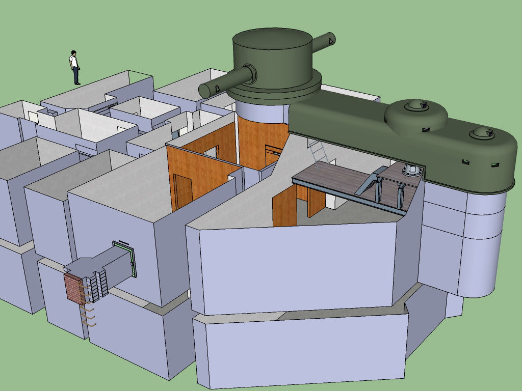

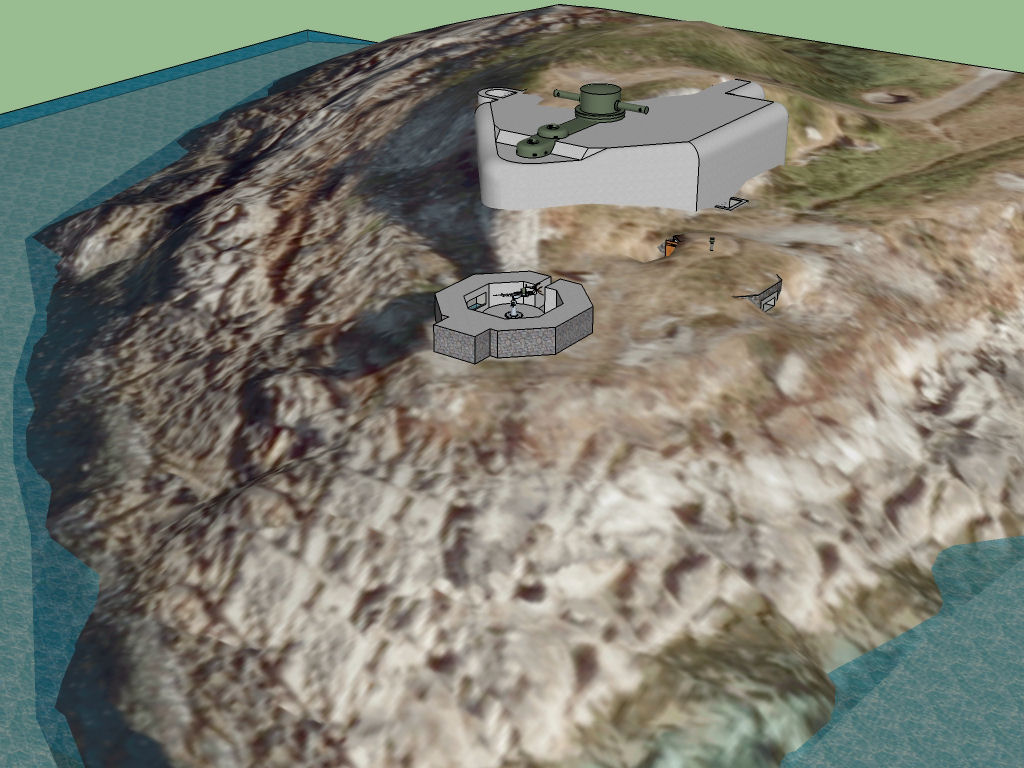

Oversikts bilde. Modellen er modellert som den så ut under krigen. Endringer på toppen, mur mellom FLAK stilling og M132, overbygg over utgang og liten stilling bak leitstand er derfor ikke med.
