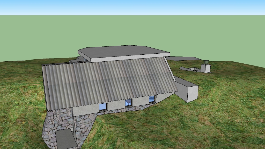

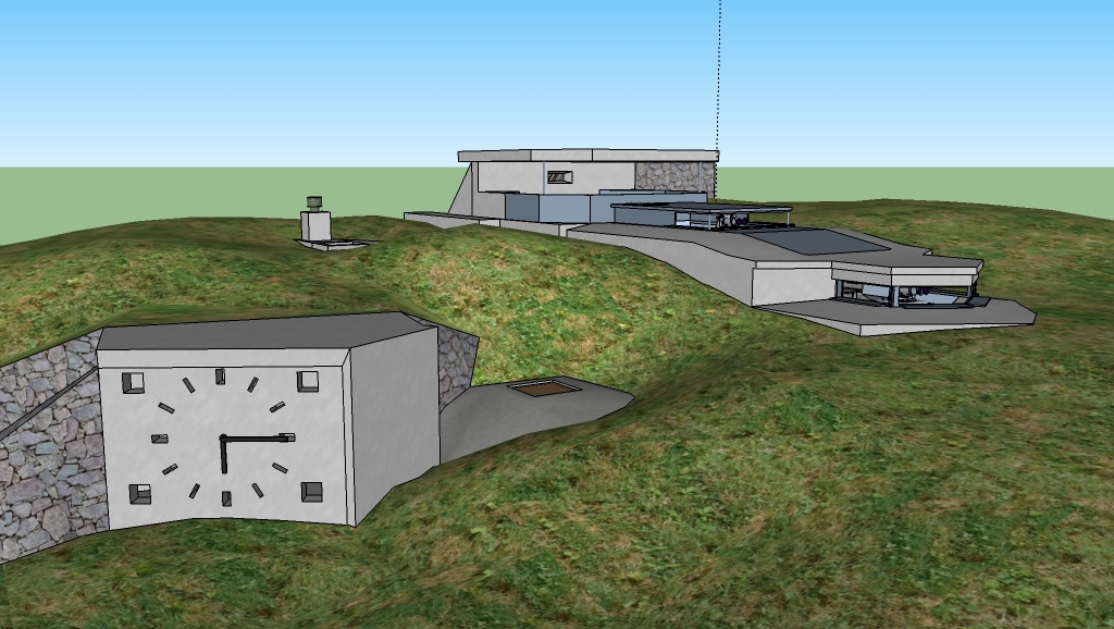

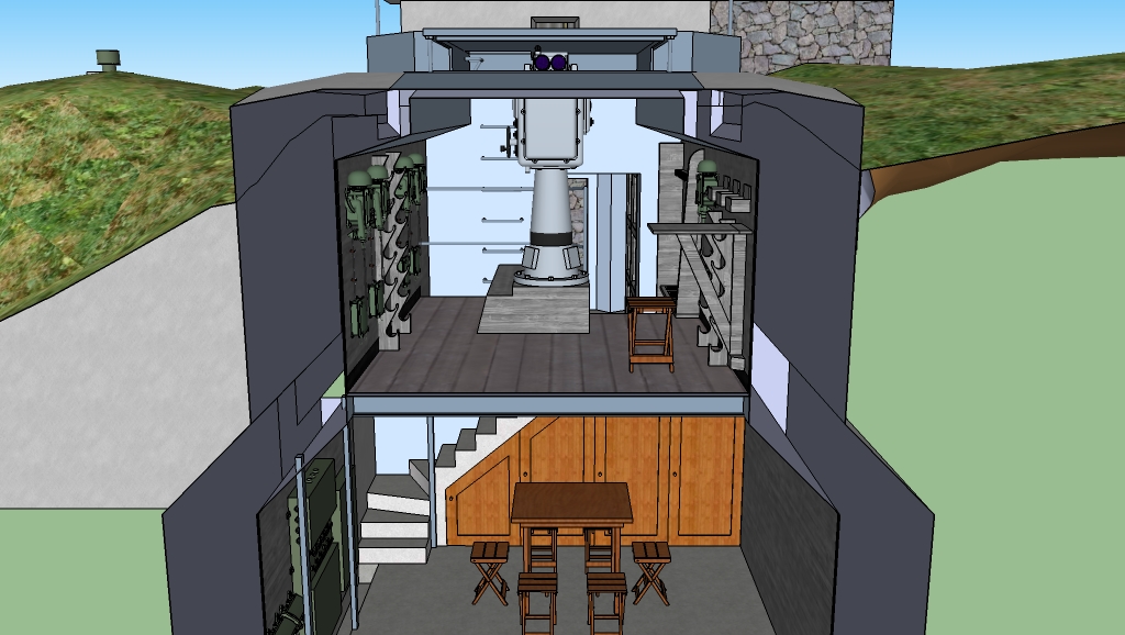

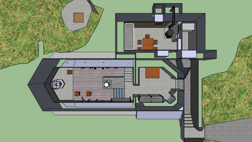

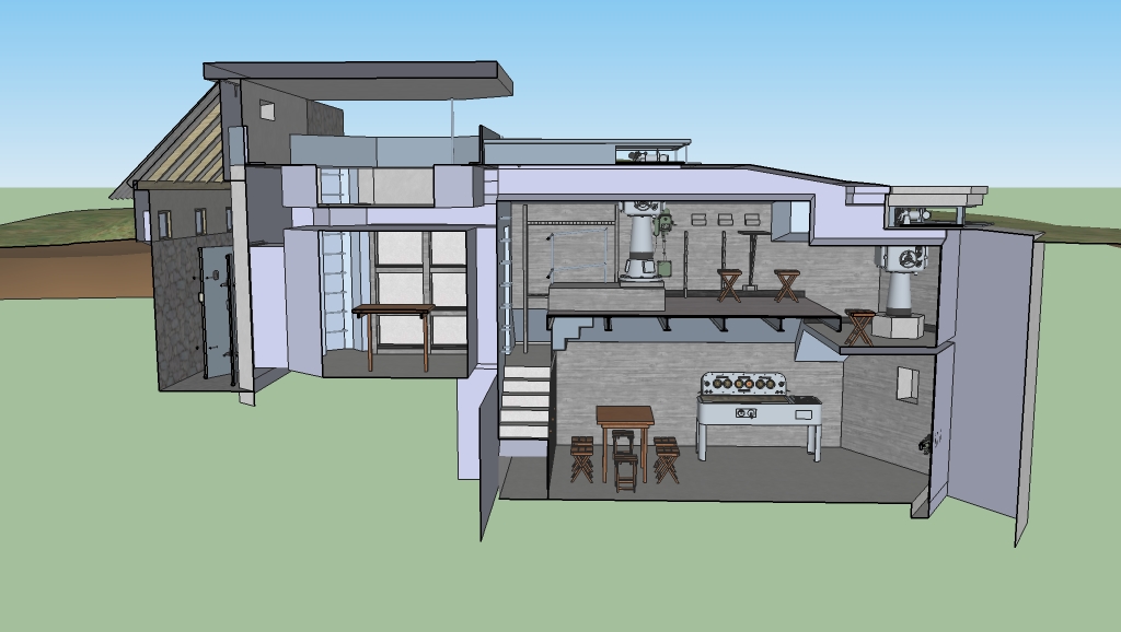

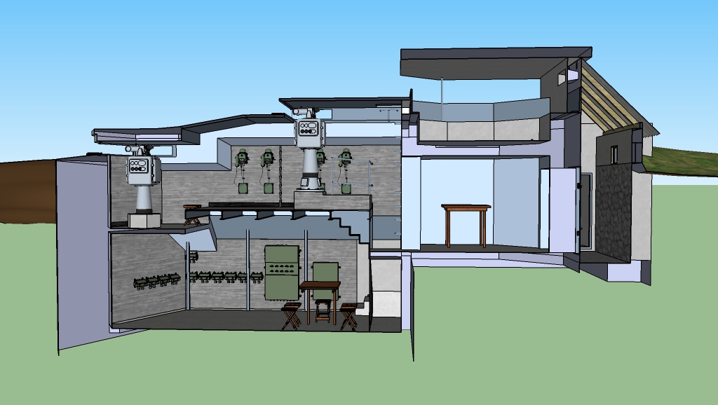

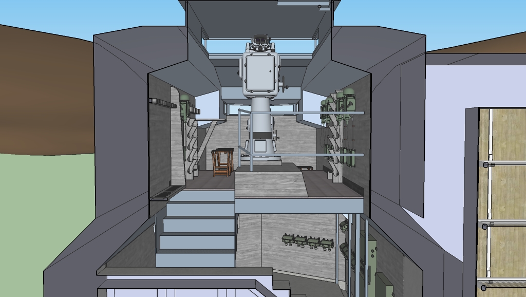

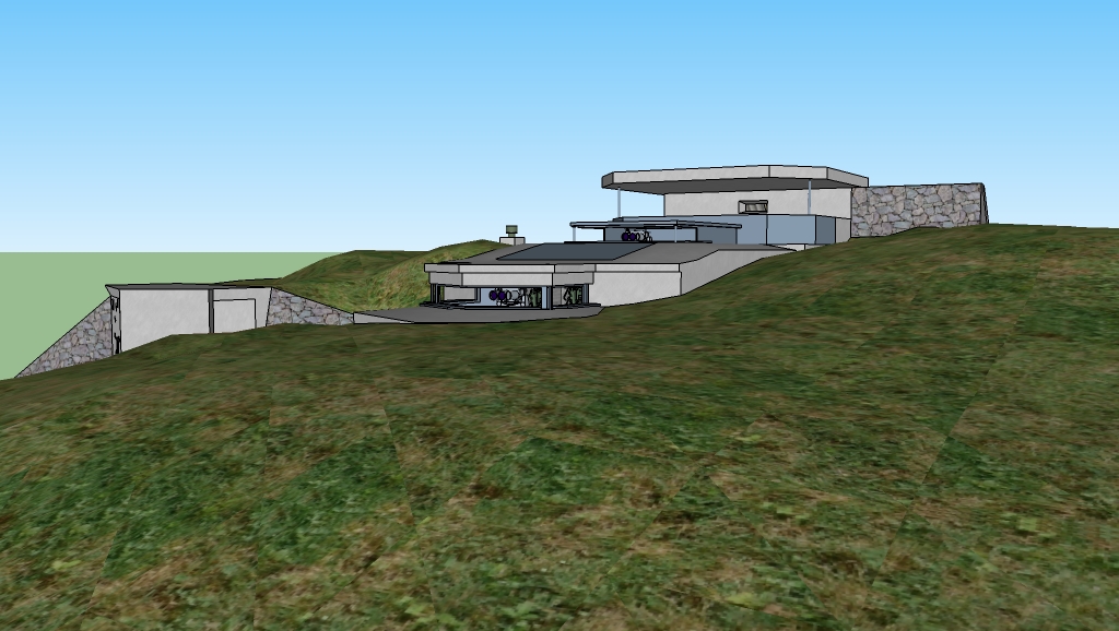

Nå er kommandoplass bunker fra Løkhaug ferdig. Etter omfattende samarbeid mellom C_Hoff, J E F og meg selv her på forumet er modellen nå ferdig så langt vi kommer uten å bli for pirkete. Jeg har tidligere omtalt denne og tilsvarende bunkere som Vf108 eller F108 det er muligens ikke helt korrekt, ingen ser ut til å ha en definitiv korrekt betegnelse på denne bunkertypen foreløpig. Betegnelsen VF Falkenhorst Leitstand Norway får være arbeidstittel (dog langt)
Har også lyst til å gjengi utdrag av epost fra J E F angående utstyr i bunkeren.
Som du ser er det to sikteåpninger på disse bunkerne. Normalt skulle det her monteres to peilesøyler av type S2C38. På toppen av disse søylene stod en kikkertplate med en dobbeltkikkert på fremre søyle, og en tilsvarende plate med dobbeltkikkert pluss en enkel 90 grader vinkelkikkert på den bakre. Kikkertene var i samme høyde over gulvet, derfor var aktre peilesøyle montert på en oppbygning som var stiv nok til å hindre vibrasjoner. Fremre peilesøyle var øremerket lysleder. Herfra styrte han lyskasterene via telefon, samt at peilesøylen gav peilingsdata til batteriets lyskanon, dvs den kanon som hadde som oppgave å skyte lysgranater - normalt kanon 4.
Bakre peilesøyle var sentral peilingsgiver til målet for sjømålsskyting. og her stod også ildleder (brukte vinkelkikkerten som var koblet sammen med peilingskikkerten).
I rommet under stod ildledningsinstrumenter som sidebord C/39 med regnebord C/37 og avstandsklokke C/31 samt batterikasser med vendertavler for samband, samt samt vendertavle for dataoverføring. Videre var det vanlig at det stod en observasjonsomregner C/40 samt en rekke veggmonterte telefoner. På Løkhaug står restene av vendertavlene igjen.
Vi har forsøkt å få med mest mulig av korrekt "tilgjengelig" utstyr i bunkeren som det fremgår av "bildene"
Selv om man ikke har målsetting om å tegne egne bunkere i Sketchup vil jeg anbefale nedlasting av programmet for bedre å studere de bunkere jeg og andre har laget på Google Sketchup. Link til hovedside
Har brukt en bildebredde på 1024 pixels og alle detaljer vises ikke optimalt i denne størrelsen.
Ferdig modell lastes opp i løpet av noen dager.

Korrigert høyde på regnebord. Er nå 90cm

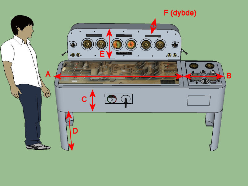

Flott Anders.
Flott arbeid
Eneste jeg stusset på var regnebordet, skal det være 142cm fra gulv til topplata?

Supert at du så det, nei det må ha glippet litt der, skal justere den ned. Alt utstyr er konstruert på øyemål etter bilder her på forumet så det hender det glipper endel. Du har ikke ved en tilfeldighet riktige dimmensjoner? Jeg antar at du må stå så 80-90cm er sikkert mer korrekt.

Høres fornuftig ut.
Skal sjekke om det står noe i den dokumentasjon jeg har. De dokumenterte
utstyret bra, men mål var de sparsommme med.

Nei, fant ingen mål.
Da sender jeg ut et SOS!!!!
Er det noen der ute som er nær en Peilesøyle , regnebord som kan ta noen mål for oss???????
Desse animasjonstegningene er jo bare helt rå PDT_Armataz_01_11

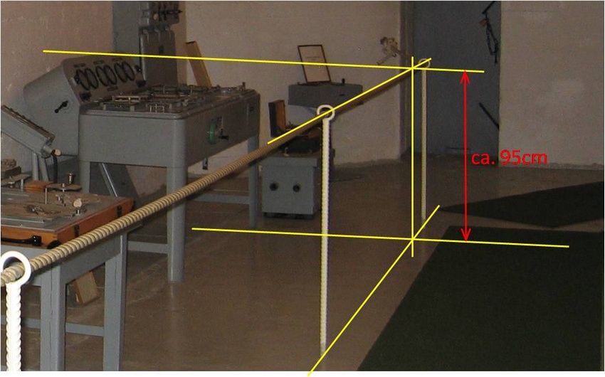

Bjornar Nybrott wrote:Er det noen der ute som er nær en Peilesøyle , regnebord som kan ta noen mål for oss???????
Inntil noen tar nøyaktige mål, vil jeg anslå høyden på hele bordet (dvs. fra toppen på ryggen med instrumentene, og ned til gulvet) til ca. 95-100cm.
Anslaget er basert på bilder av nevøen min foran gjenstander jeg vet mål på, sammenlignet med tilsvarende gode bilder av ham ved tauet foran gjenstandene på Trondenes (mener dette er ca. 95cm over gulvet, og noenlunde i flukt med nevnte punkt på bordet).
Ut fra dette er nok ikke selve bena på bordet mer enn 40-50cm lange?

Jeg skal ut til Rogaland Krigshistoriske Museum på mandag, der står det en peilesøyle jeg kan måle. Hva vil du ha mål på?

Supert, har vedlagt en skisse med noen vitale størrelser. Har de noen andre interessante instrumenter der?. Trenger noen bedre bilder av en Lang Basis Kleingeräte M/36 Spesielt topp, bak og venstre side.
I den utgaven som ligger ute nå (Løkhaug) har jeg slanket regnebordet til en høyde på 90cm (til bordflaten) ser riktigere nå. Figuren på bilde er 175cm høy og arbeidshøyden ser riktig ut.
