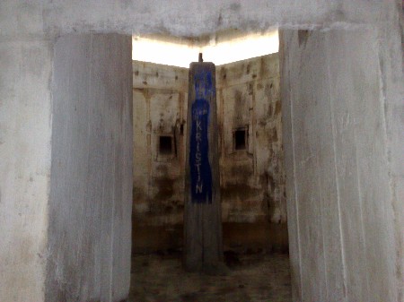

Jeg har lastet opp tre bilder her - det første bildet viser søylen som står inne i KO bunkeren med jerntapp på toppen - naturlig plassering for en avstandsmåler etter min mening, men kan det ha vært annen optikk her?

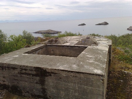

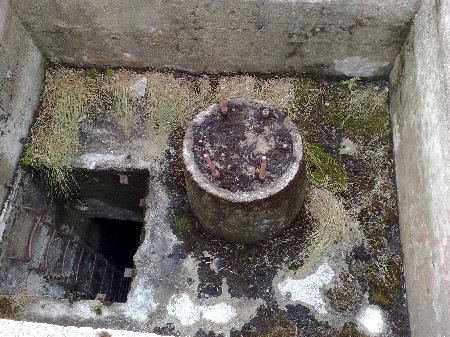

Det andre bildet viser KO bunkeren bakfra med en forsenkning midt på bildet og det siste bildet viser da samme forsenkning med fem festepunkter. Nå er bildekvaliteten noe redusert men det midterste bildet vises to rør som kommer ut i øverste venstre hjørne av forsenkningen, ca en tomme i diameter. Hva kan bruksområdet for disse være?
Viser bilde to og tre en flak stilling, eller har avstandsmåleren stått på toppen av denne KO bunkeren?

KO bunker - bakfra.
KO bunker - bakfra.
Bilde inn i KO bunker - er søylen stor nok til å romme en avstandsmåler - eller annen optikk?
Hallo
Egentlig svært sjelden at avstandsmålere sto inni bunkere.... Her var det stort sett peileutsyr/saksekikkerter og kommunikasjon. 99% sikker på at avstandsmåler i dette tilfellet sto oppi brønnen på toppen, husk at dette gjerne var 4 meter lange stereoskopiske avstandsmålere som skulle dekke store deler av horisonten.... Hadde ikke hatt synsvidde inni de bunkerne og sist men ikke minst er dette rommet ca 220 cm bredt.....
Bruksområde for rør... Kanskje "talerør" lik dem man finner i flere Regelbau typer?

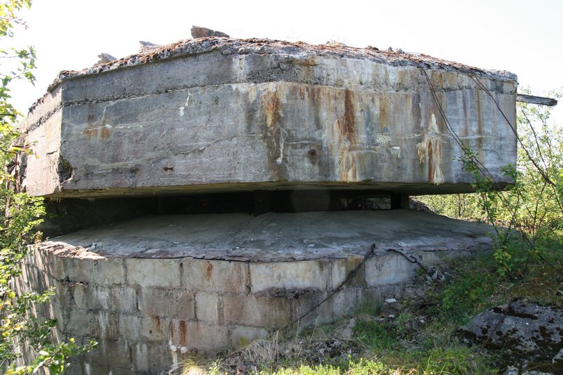

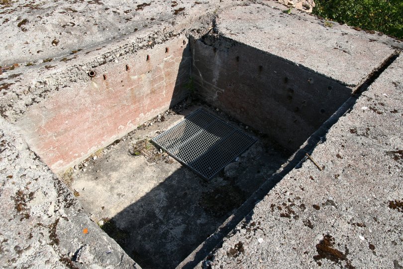

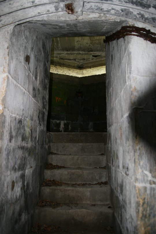

Kommandobunker på Bjarkøy minner litt om både Kabelvåg og Aspenes, med tilsv. åpning for avstandsmåler bak observasjonsrommet (bunkeren forøvrig er nok ikke sammenlignbar...). Imidlertid er det ingen spor etter pidestall - hverken i observasjonsrom (brakett for kikkert el. er stadig montert på vegg under luke) eller i posisjon for avstandsmåler. Formodentlig er det snakk om forskjellige typer av instrumenter?
