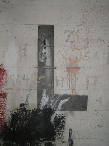

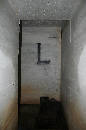

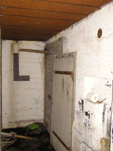

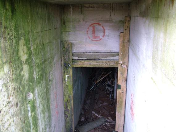

Her følger en del eksempler som kan sette griller i hodet på de fleste:
(Se kommentarer til hvert bilde)
Hvis noen ser et mønster blant disse bildene, så vil jeg mer enn gjerne høre :-)

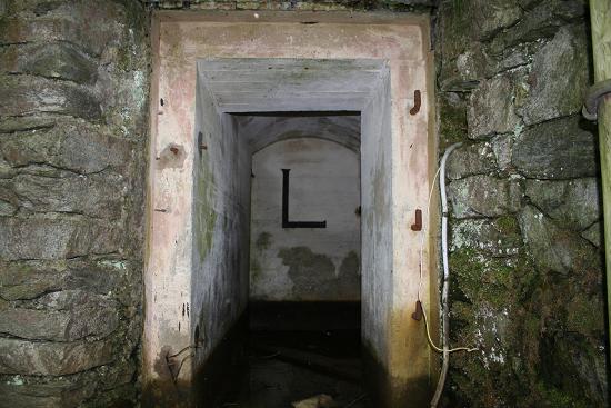

Åpningsbildet viser det som nok er den vanlige forklaringen....<br /><br />&amp;quot;Når du går inn i bunkeren vil &amp;quot;L&amp;quot; fortelle deg at bunkeren ikke er bombesikker&amp;quot;
&quot;Når du går inn i bunkeren vil &quot;L&quot; fortelle deg at bunkeren ikke er bombesikker&quot;
Men så begynner det........<br /><br />I denne Rs`en for 38(t) tårn står L`en ved siden av døren inn til ammunisjonsommet inni bunkeren.

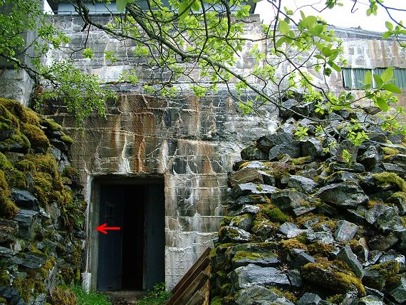

På Østhassel ligger en R 501 som har speilvendt L.....<br />Her kan det minne om en pil som viser retning......

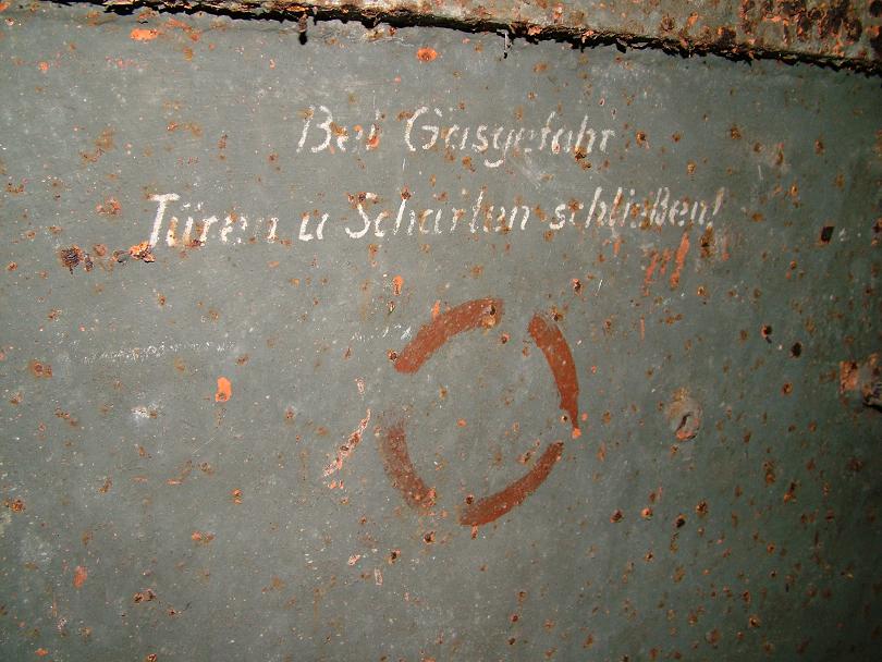

I Stavanger finner man en rar versjon.... Denne er malt over inngangen på utsiden av bunkeren.<br />Den røde sirkelen som er inndelt i 4 er et kjent symbol for dører og luker som må være stengt for å være gasstette..... <br />Kan dette ha en sammenheng her???
I bunkeren ved fylkesgrensen Rogaland/Hordaland med 90P9 kuppel har man i motsetning til Lista en vanlig versjon som IKKE peker mot inngangen.....
Mens på Kvala har man en vanlig L, men plassert midt i korridoren mellom to innganger.
I Bergen har man også valgt seg en vanlig L som peker bort fra inngangen.....

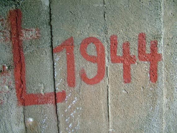

L 1944 på høyre side av døren i inngangen til en Vf bunker på Husøya.<br />St har stått her før, men dette er erstattet med en L
Også ved Trondheimsfjorden har man &amp;quot;L&amp;quot;`en på siden i inngangen...<br />Denne ser man ikke uten at man vet hvor man skal se.....
Også ved Trondheimsfjorden har man &quot;L&quot;`en på siden i inngangen...
Her er det ikke mye å peke på.....

Men jeg vil jo kommentere litt da... ;) For det første er 90p9 lokalisert helt nord i Haugesund kommune/Rogaland - ikke i nabokommunen/fylket Sveio/Hordaland. Ikke alle er klar over at "Nord-Rogaland slutter så brått" - men det gjør det altså ;)
Men så til saken - på mine bilder ser da L'en ut som en "L" - ref. bildekommentar. "I bunkeren på Sveio med 90P9 kuppel har man i motsetning til Lista en speilvendt versjon som IKKE peker mot inngangen....."
Likeså i Bergen ser da vitterlig L'en ganske normal ut iflg. bildet, mens teksten sier "I Bergen har man også valgt seg en speilvendt L som peker bort fra inngangen....."
Det er vel noe som har skåret seg under bildelastingen - det er jammen ikke lett alltid å holde "aua beint i kjeften"...

Den "L 1944" som nedgrader en St til L var interessant - hvilke kriterier kan ha kommet opp slik at den "mistet sertifiseringen" ? Har den en del av "St tiltakene" ?

Her er ihvertfall samme sirkel som er rundt "L" på bunkeren utenfor Stavanger. Dette eksempelet er å finne på en nødutgang-dør i en R 501.
R501 - sirkel.JPG (81.28 KiB) Viewed 2330 times
fant en annen bunker med dette merket "L". Bunkeren er ikkje noe standar så det ser ut som man brukte symbolet i en tidlig fase.
ErikH
Posts: 1781
Legger ved ett knippe med bilder som viser forskjellige typer L og plasseringer. L skal i følge tyske kilder være på såkalte Vf. bauwerk, svart i fargen en stor L, ikke synlig fra utsiden. Har foreløbig sett L i svarte, grå, rød, brun, og blå farge.
Bør vel ikke gjøre noen vitenskap ut av dette, men foreløbig konstatere at der er mange måter å gjøre det på.
p.s tidlig fase tror jeg man kan gå bort i fra, L er også brukt på bunkere bygget i 1944.
