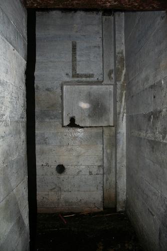

L = Leicht / Light, so not bomb-proof
Det har vært en del diskusjoner rundt dette, da det finnes flere varianter av denne "L" en......
Har sett to eksempler på speilvendt L, samt Paul sin hybrid med dobbel L... En vanlig + en speilvendt ved siden av hverandre!
I tillegg finnes det også L merking i enkelte Regelbau, så den "Leicht" teorien holder mål i de fleste tilfeller, men som for alt annet som har med denne hobbyen å gjøre, så sprekker den på noen punkter!
Det "ryktes" at det eksisterer et skriv på at "L" er en betegnelse på en bunker som ikke er gasstett, men det forklarer fremdeles ikke den speilvendte versjonen...

Dette høres jo litt fornuftig ut synes jeg - etter å ha tenkt litt på det.
Ordet "ständig" har jo ikke noe med "bombesikker" å gjøre i sin direkte oversettelse. "Bombesikker" virker mer "utledet" fra kun det ene faktum at veggene har en oppbygging som kunne motstå den tidens bomber. Snarere bør vel "ständig" i denne sammenheng oversettes med en "fast" eller "utholdende" stilling - både mot "vanlig ildgivning", granatild, bomber, flammekastere og gass.
Altså merkes denne med "St" - og de som ikke oppfyller alle kravene til "ständig" med en "L" for å indikere lettere beskyttelse.
Kanskje dette er en teori å sjekke mot ? I så fall skulle en vel kunne forvente å finne gasstette "L" bunkerser også - men som mangler veggtykkelse eller øvrige tiltak for en beleirings-sikker (les:utholdende) "St" ?

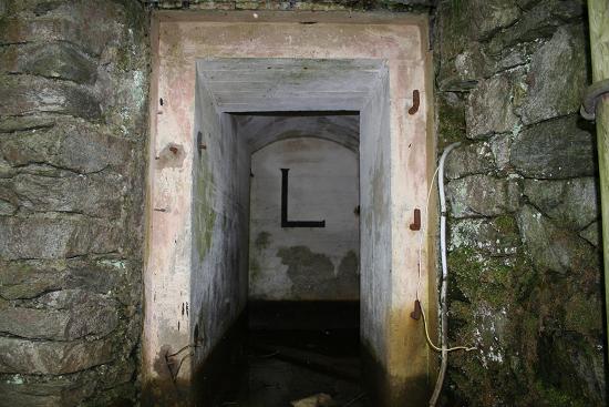

Her følger en del eksempler som kan sette griller i hodet på de fleste:
(Se kommentarer til hvert bilde)
Hvis noen ser et mønster blant disse bildene, så vil jeg mer enn gjerne høre :-)

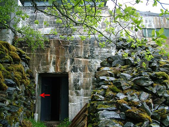

Åpningsbildet viser det som nok er den vanlige forklaringen....<br /><br />&amp;quot;Når du går inn i bunkeren vil &amp;quot;L&amp;quot; fortelle deg at bunkeren ikke er bombesikker&amp;quot;
&quot;Når du går inn i bunkeren vil &quot;L&quot; fortelle deg at bunkeren ikke er bombesikker&quot;

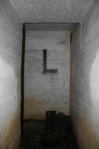

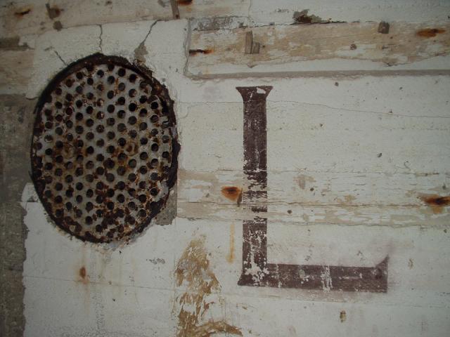

Men så begynner det........<br /><br />I denne Rs`en for 38(t) tårn står L`en ved siden av døren inn til ammunisjonsommet inni bunkeren.

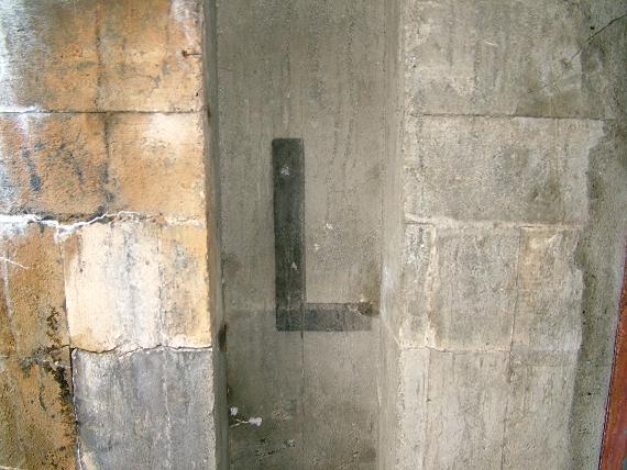

På Østhassel ligger en R 501 som har speilvendt L.....<br />Her kan det minne om en pil som viser retning......

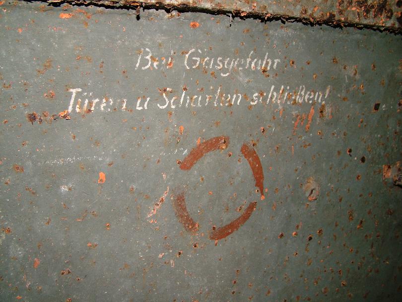

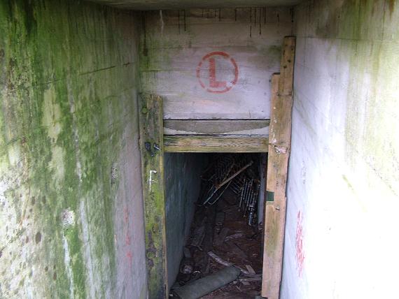

I Stavanger finner man en rar versjon.... Denne er malt over inngangen på utsiden av bunkeren.<br />Den røde sirkelen som er inndelt i 4 er et kjent symbol for dører og luker som må være stengt for å være gasstette..... <br />Kan dette ha en sammenheng her???
I bunkeren ved fylkesgrensen Rogaland/Hordaland med 90P9 kuppel har man i motsetning til Lista en vanlig versjon som IKKE peker mot inngangen.....

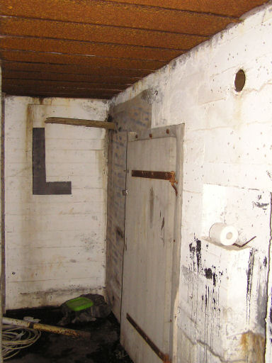

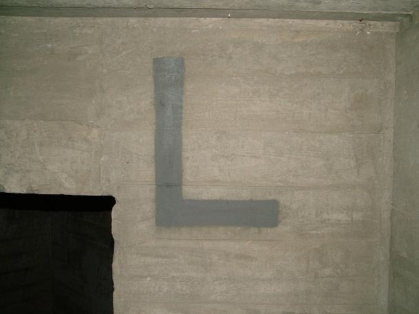

Mens på Kvala har man en vanlig L, men plassert midt i korridoren mellom to innganger.

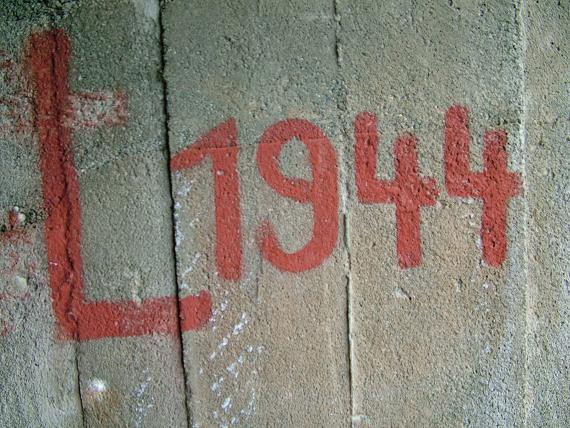

L 1944 på høyre side av døren i inngangen til en Vf bunker på Husøya.<br />St har stått her før, men dette er erstattet med en L

Den "L 1944" som nedgrader en St til L var interessant - hvilke kriterier kan ha kommet opp slik at den "mistet sertifiseringen" ? Har den en del av "St tiltakene" ?
For å ta en til "Mens på Kvala har man en vanlig L, men plassert midt i korridoren mellom to innganger" ... Det er vel heller ikke en "utholdende" bunkers ?

Her er ihvertfall samme sirkel som er rundt "L" på bunkeren utenfor Stavanger. Dette eksempelet er å finne på en nødutgang-dør i en R 501.
R501 - sirkel.JPG (81.28 KiB) Viewed 771 times

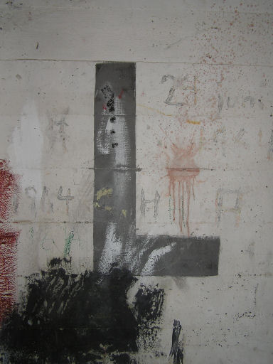

fant en annen bunker med dette merket "L". Bunkeren er ikkje noe standar så det ser ut som man brukte symbolet i en tidlig fase.
ErikH
Posts: 1776
Legger ved ett knippe med bilder som viser forskjellige typer L og plasseringer. L skal i følge tyske kilder være på såkalte Vf. bauwerk, svart i fargen en stor L, ikke synlig fra utsiden. Har foreløbig sett L i svarte, grå, rød, brun, og blå farge.
Bør vel ikke gjøre noen vitenskap ut av dette, men foreløbig konstatere at der er mange måter å gjøre det på.
p.s tidlig fase tror jeg man kan gå bort i fra, L er også brukt på bunkere bygget i 1944.
