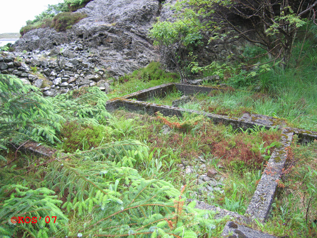

Enda en grunnmur etter en liten brakke.

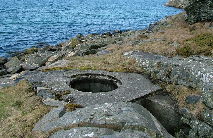

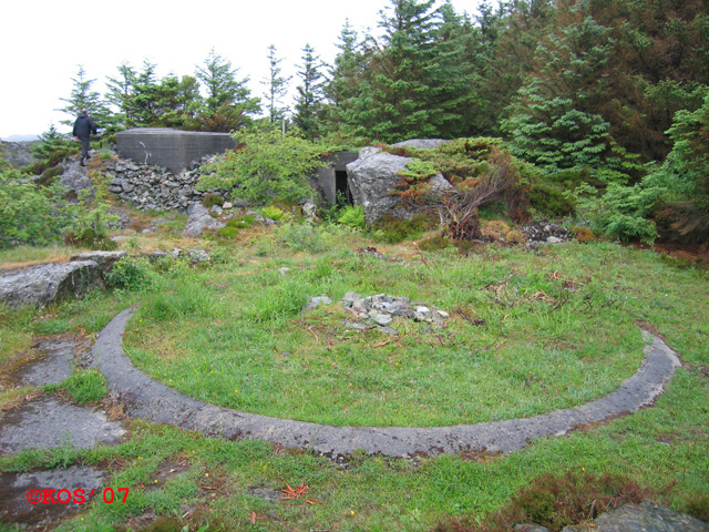

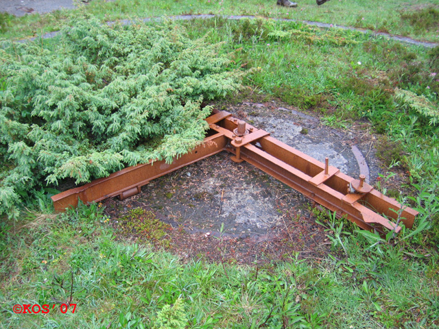

En ganske så bevart dreieskive !

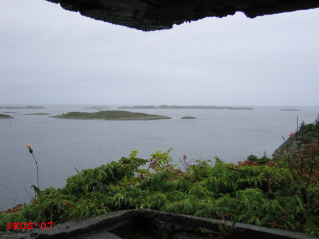

Det er sorten her også.

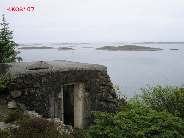

På post...
På post...

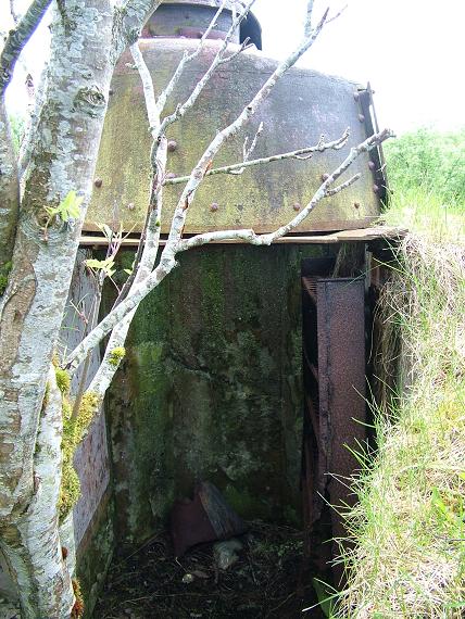

"Mini-Leitstand"
"Mini-Leitstand"

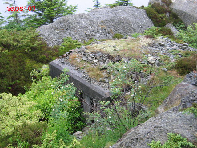

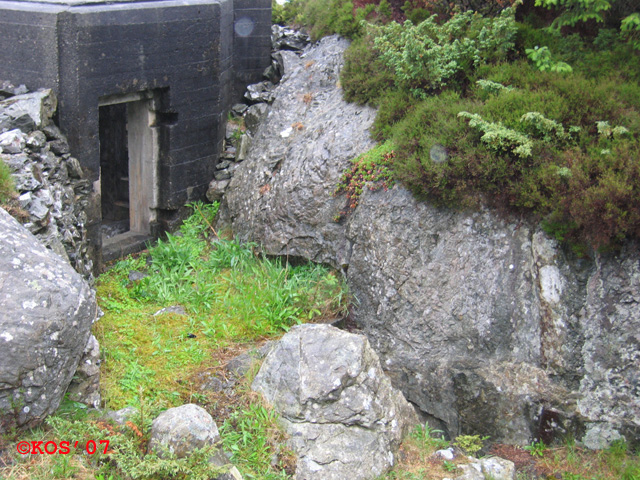

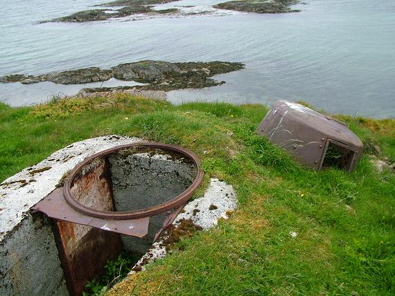

Her er inngang til "Tobruk" og nedgang til ammo.bunkers bak steinen i forkant.

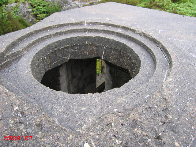

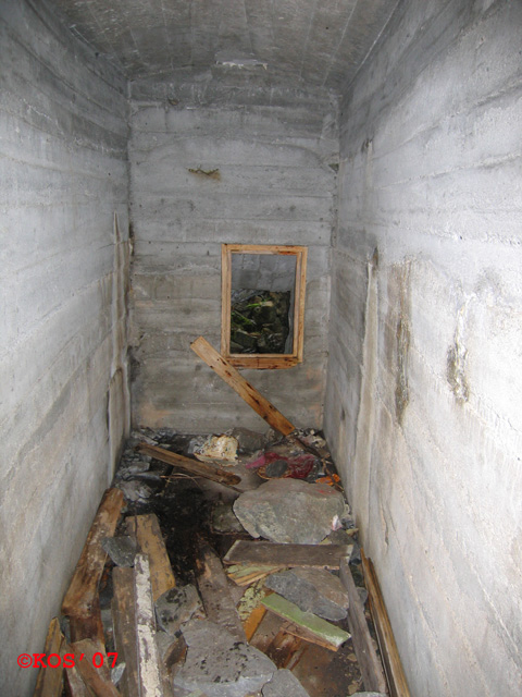

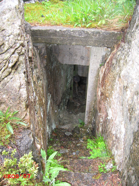

Ammo.bunker.
Ammo.bunker.
Ned til Ammo.bunker for tårn-kanon.
Mye grønt i området - og noe betong ;) "Tobruk" for tårn-kanon i bakgrunnen.

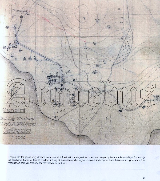

Ser i noen dokumenter i arkivet til Arquebus museet. Ytraland er knyttet til et nummer "40540" som kan være et feldpost nummer(?).
Ammunisjonen ved batteriet i 1945 var av fransk fabrikat, men jeg antar at de belgeske kanonene var kamret slik at tilsvarende fransk 7,5cm. ammo kunne benyttes. Alternativt er disse kamret om og derav justert til å ta fransk ammunisjon (jeg vil inntil videre anta at fransk ammo. kunne benyttes i de opprinnelige belgiske kanonene). Det fantes 1.681 kasser 7,5cm. ammo. ved batteriet ved krigens slutt, men jeg vet ikke hvor mange patroner hver av disse kassene rommet. Ved Arquebus museet har vi tyske 7,5cm. ammo kasser som tar 3 patroner hver, mens franske 7,5cm. ammo. kasser vi har tar 9 patroner hver. Batteriet bør da ha hatt enten ca. 5.000 eller ca. 15.000 patroner til 7,5cm. kanonene. Alle patronene var spreng-granater (H.E.).
I tillegg til disse fire belgiske feltkanonene hadde batteriet en 3,7cm. pansertårnkanon fra en stridsvogn med 34 kasser 3,7cm. patroner. Denne er markert som "3,7cm. Tankkanon" i noen dokumenter, mens et dokument fra feltbefaring markerer denne som "3cm. Tårnkanon". Mest sannsynlig stod det da et helt stridsvogntårn med kanon i batteriet.
Batteriet hadde også en 2,0cm. FLAK med 2 reserveløp (ett i jernkasse) og 92 kasser ammunisjon, samt 12 beholdere med 2 magasiner i hver til 2,0cm. FLAK
Foruten dette var følgende lagret ved Zug Ytraland:
- 29 stk. landminer (på lager i tillegg til minefeltt/sperringer)
- 4 stk. Panserfaust
- 1 stk. pansershreck
- 8 kasser "Lynitt" i eget dynamitthus
- 6 kasser gevær - sprenggranater
- 43 kasser hådgranater
- 10 kasser håndgranater (Rauch-gr.)
- 1 kasse N.B.K 39 (vet noen hva dette er?)
En del av geværgranatene og håndgranatene var plassert direkte i (eller ved) kanonstillingene.
Ved batteriet ble det også funnet 3 kasser + 7 bokser norsk 7,92mm. mitraljøse ammunsjon, noe som langt på veg dokumenterer at mitraljøsene ved batteriet var norske KV M/1929 vannavkjølte mitraljøser.
Batteriet var også oppsatt med 1stk. 150cm. lyskaster m/lysmotor på 19,6kW, samt en 60cm. lyskaster med lysmotor plassert i hver sine "maskinhus". Det fantes også en god del verktøy til kanonene og lyskasterne. I tillegg fantes "diverse måleinstrumenter" i to av brakkene ved batteriet, uten at det fremgår spesifikt hva dette var for noe. (regner med at dette må innbetatte avatandsmålere)
Zug Ytraland hadde følgende infrastruktur:
- 4stk. 7,5cm K236(b) kanonstillinger
- 1stk. 2,0cm. FLAK stilling
- 1stk. 3,7cm. "Tankkanon" (Sannsynligvis et fransk pansertån)
- 6 brakker med 38 køyer (2 ovner i hver brakke)
- 3 ammo. brakker
- 1 kjøkkenbrakke
- 1 hestestall
- 1 garage for kjøretøyer
- 2 vaktbunkers m/ hhv. 3 og 4 køyer, samt ovner
- 2 lyskaster stillinger (150cm. og 60cm.)
- 2 maskinhus for motor/aggregater til lyskastere
- 2 ammo. bunker (derav 1stk. for 3,7cm. "Tankkanon")
- 12 bunkers (inkl. 1 stk. ved hver kanonstilling)
- 1 port/hovedinngang
Batteriet hadde også piggtrådsperringer og minefelt. Zug Ytraland hadde både feltlinje (telefon) og radiosamband til 66/977 Vikene. Det er indikasjoner på at det også var etablert laserkommunikasjon til 66/977 (Lishtsprechgerät - LiSpr80)

Vi har det tyske originalkartet over anlegget, så det burde være greit å fastslå hvor 3,7cm. pansertårnkanonen stod i forhold til de andre restene på batteriet. Er vi heldige er ikke dette stedet rassert.

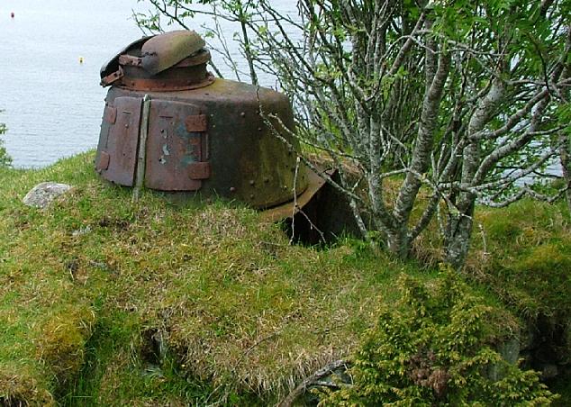

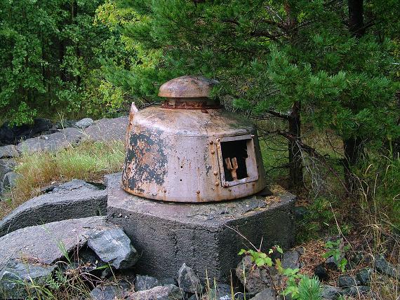

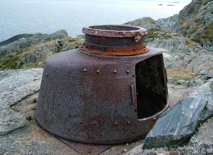

Tja... Den der så jo mistenkelig ut, men savner bolter der for å si 100% ja! Kommer også an på hvordan tårnet ble montert. Noen ganger ble kun tårn og tårnkrans brukt, mens andre ganger ble "halve stridsvogna" støpt ned... Ja i noen tilfeller faktisk hele!
En typisk ting som går mye igjen er at tårnet med dreiekrans og taket på strigsvogna er demontert i sin helehet og støpt ned, ofte veeeeldig feltmessig utført.
Legger ved noen bilder av FT17 fra rundt om i Norge, i ymse tilstander så kan du bedømme selv :-)

Erik E wrote:Tja... Den der så jo mistenkelig ut, men savner bolter der for å si 100% ja! Kommer også an på hvordan tårnet ble montert.
Hei Erik !
Her, og i bilde-eksemplene dine, ser det ut som det kun er krans med tårn oppå synes jeg. Ganske forseggjort denne her ihvertfall. Bolter var det ikke spor etter her - men den dypeste forsenkingen kan ligne i form på det fra bildene og den øverste forsenkningen passer i forhold for å gi plass til tårnets base. (Måles?)
Vet ikke hvor mye bolter som trengs her egentlig - det veier jo sikkert litt tårnet.
For øvrig er der fjellbunkers så og si under denne "Tobruk'en", for ammo etter alt å dømme, men nå har jeg ikke sett originalkartet til Arquebus ennå.

I følge "Juli-utklippet" av "Regulering" Erik E hadde rett ovenfor her og i Visnes-tråden ble både 7,5cm F.K.(b) og 3,7cm KwK.(f) avgitt til HKA. Züge Ytraland i den samme forordningen.
Jeg har nå sett den håndtegnede 1945-skissen til Arquebus, og der det står oppført "Tårn-kanon" er dette ganske sammenfallende med plasseringen av tidligere omtalte "tobruk" med ammo.bunkers.
Se de 4 første bilde i tråden som viser "tobruk" for tårn-kanon ved siden av sørste 7,5cm kanonstilling.

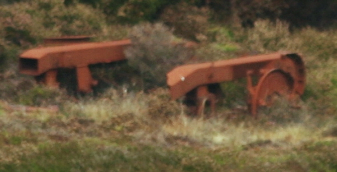

Tok dette bildet på 2-300 meter avstand fra den nordligste stillingen (Blå ring) i retning neset i nordvest (rød ring). Tar sikkert en time å gå rundt da terrenget her ute mildt sagt er kuppert!
Usikker på hva dette er, men på den avstanden tipper jeg deler av understellet til en 150 cm lyskaster??.... Hvis lyskasteren sto helt der ute, hvem vet hva mer som kan ha vært der?
Her er en kjapt redigert versjon.
Tror den lyskaster teorien min ryker etterhvert......

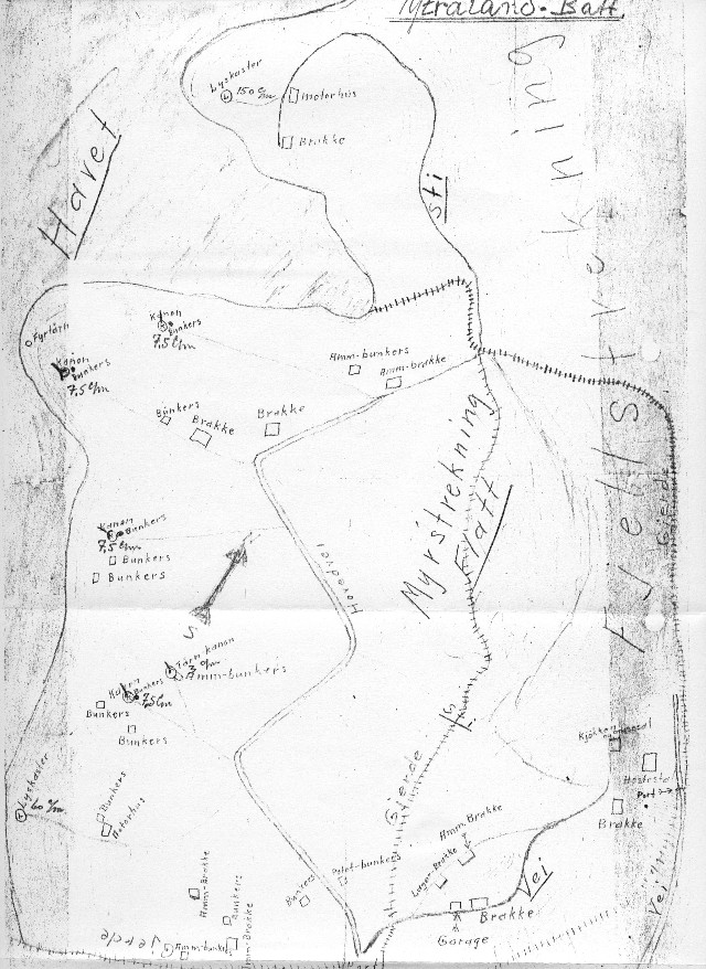

Erik E wrote: Usikker på hva dette er, men på den avstanden tipper jeg deler av understellet til en 150 cm lyskaster??.... Hvis lyskasteren sto helt der ute, hvem vet hva mer som kan ha vært der?
Her er en skisse fra 1945 som viser at lyskasteren stod langt ute på et nes, så det er ikke sikkert at teoien din er så dårlig likevel.
